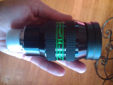

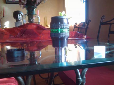

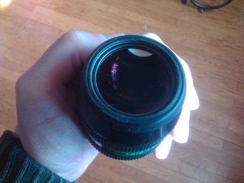

Tout d'abord, des photos de l'objet :
Massif, mais raisonnable vu qu'il s'agit d'un coulant 1.25", la finition est parfaite, on sent qu'on a entre les mains un bijou d'usinage, ça respire la qualité et le sérieux.
