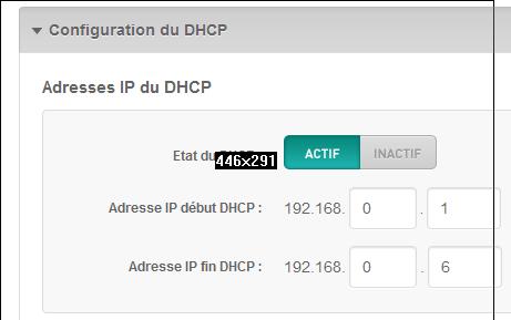

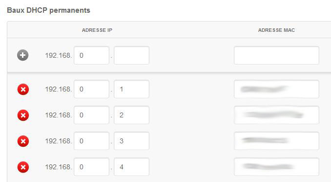

[Il est aussi possible en plus de définir dans ta box Internet des adresses fixes dans la plage définie en fonction des adresses MAC de tes matériels (à trouver quand on tape ipconfig /all voir plus haut) - voir exemples dans les copies d'écran jointes pour une Freebox. Comme cela tes PC même en DHCP garderont tout le temps la même adresse.]

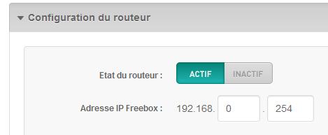

- l'adresse de la passerelle (de ta box) 192.168.x.0 ou .254 (x étant en général 0 ou 1, à vérifier)

Si tu as un PC portable que tu balade de réseau en réseau et que tu connecte en wifi, tu peux rester en ip auto sur le wifi et mettre une ip fixe sur la carte ethernet filaire du portable.
edit aragon_strider il tape plus vite que moi ! par contre il dervait pas mettre ses adresses mac en clair
Modifié par olivdeso
  olivdeso a dit :
Si tu mets 192.168.0.2 sur ton PC et que la box est en 192.168.1.254 par ex, ils seront sur deux sous réseaux différents et effectivement tu ne pourra pas accéder à internet. . -> Il faut que les 3 premiers champs de l'adresse ip soient les mêmes que ceux de ta box.
Ensuite dans les champ de paramètrage de l'adresse ip il faut remplir
- le masque de sous réseau, il suffit de cliquer dessus et il se met tout seul, sinon 255.255.255.0
C'est un peu plus compliqué que cela mais l'adressage IP est pas simple.
Ce qu'il faut retenir c'est ce qu'à écrit olivdeso, le masque doit être identique sur tous les matériels de ton réseau interne, et les premiers champs doivent être identiques.
En général pour un réseau privé on utilise toujours 192.168.x.y avec x allant de 0 à 255 et y de 1 à 254, avec un masque 255.255.255.0). Tous les matériels doivent avoir en commun 192.168.x
Le nombre de champs qui détermine le sous réseau et l'adresse du PC dépend du masque et donc de la classe du réseau.
Effectivement avec un masque en 255.255.255.0, c'est le dernier champ de l'adresse IP qui varie selon les PC du réseau, les 3 premiers champs étant fixes et déterminant ton sous-réseau, ils doivent donc être identiques pour tous les PC.
Ex 1 : masque en 255.255.255.0, réseau en 192.168.0.x, x variant sur chaque PC entre 1 et 254.
Ex 2 : masque en 255.255.0.0, ce sont les deux premiers champs de l'adresse IP qui seront fixes sur les PC (par exemple avec une adresse entre 128.1.0.1 à 128.1.255.254, ce qui permet d'avoir 1 sous-réseau de 65535 PC).
A expliquer en quelques lignes ce n'est pas évident, et je ne maîtrise pas non plus complètement la chose...

  Citation
- l'adresse du serveur de D.N.S. (c'est le serveur qui traduit les adresses http://www.... en adresses ip pour le réseau internet) -> l'adresse de la box (en fait la box se connecte à un serveur DNS sur internet, celui du fournisseur d'accès en général, et fait le relais)
En général si le PC est en mode DHCP et ta box aussi, c'est le serveur DHCP de la box qui règle les adresses des serveurs DNS. Donc pas forcément besoin de s'en préoccuper :).
Modifié par aragorn_strider
  olivdeso a dit :
:be: - en fait pas de problème chez moi tout est câblé en Ethernet avec prises murales et tout et tout, pas de Wifi :D. Donc pas de problème d'usurpation d'adresse MAC. Mais bon tu as raison je vais flouter ça !
