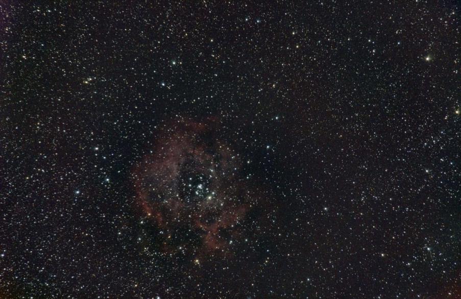

Bonjour a Tous,
Voila une Année 2014 qui commence bien, avec une première photo...
Vue mon rythme, la progression est laborieuse (3 Photos en 2013, 2 en 2012).
Enfin voici donc la Rosette sous des conditions très difficiles (buée) + manque de pratique.. et donc évidement un manque cruel d'exposition.
le 21/01/2014
La Full: http://www.astrobin.com/73925/B/
Objectif Sigma 100-300 sur Canon EOS 350D Refiltré Baader
F 300mm a 5.6 et 800 ISO
6*240s + 23*180s soit 1H33 au Total
11 Darks, 17Flats et Offsets
Aquisition et Traitrement Iris + Photoshop.

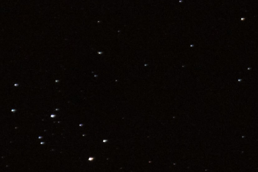

c'est la 2ième fois que je sorts cet Objectif, et je constate un aberration dans la forme de mes étoiles. Je soupçonne une collimation défectueuse d'une lentille (l objectif étant d'occasion je n'ai pas l'historique)
voici un crop d'un brut de 10s qu'en pensez vous.
Merci bien pour vos suggestions et conseils éventuels.

hello
est-ce que tes étoiles sont pareilles au centre et sur les côtés ? si oui ça serait plutôt un problème de suivi...
comment as-tu fixé ton APN sur ta monture ? si c'est sur le télescope peut-être un mauvais équilibrage ou une mise en station perfectible..

Merci bien pour la suggestion
j'utilise mon APN et une petit lunette 70/400 en parallèle le tout monter sur un suport en bois sur mon EQ5 donc configue tres legere.
En fait je ne soupçonne pas le suivi car 10s a 300mm avec APN sur mon EQ5 normalement ca tien bien. Je peu faire des poses de 10s a 1000mm de focal et avoir des étoiles rondes avec mon tube... alors la a 300mm je me disait que le suivis était pas si important.
je vais faire un essai de shot de 1s a 3200iso pour voir si le problème persiste et déterminer si ca vient de l’otique ou de la mécanique..
