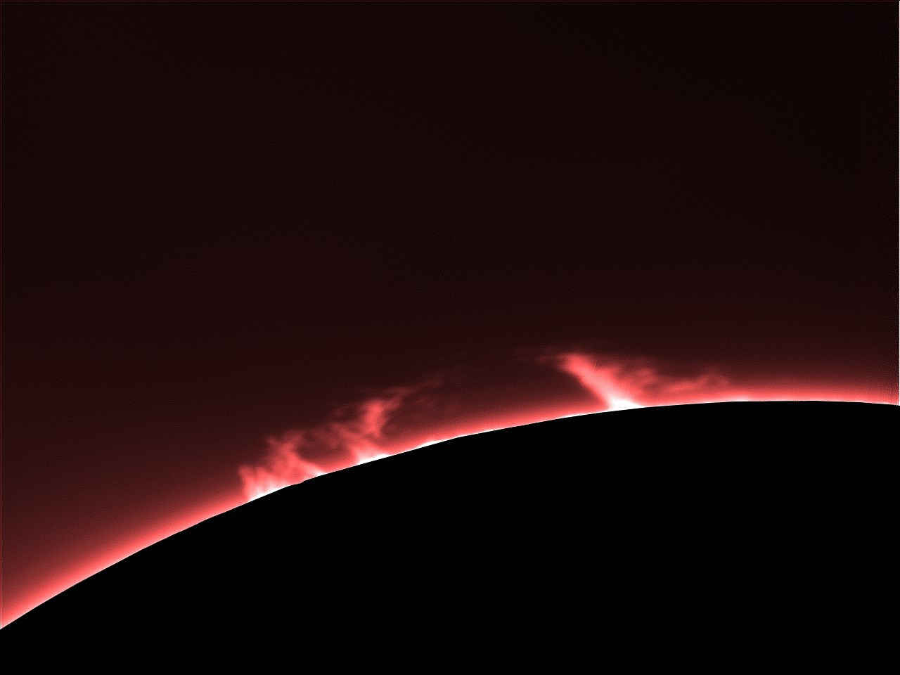

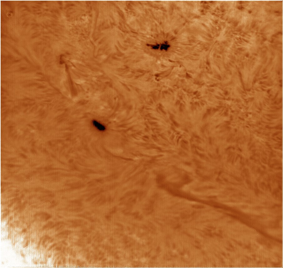

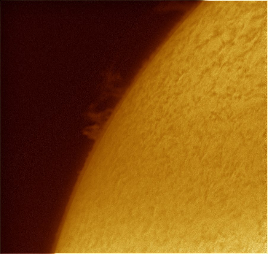

Après ma modif de PST sur lunette Bresser 152/1200 (ICI), voici les premiers résultats en imagerie.
La faible hauteur de l'astre du jour associée à une forte turbulence, n'aident pas à obtenir le plein potentiel de la lunette.
Néanmoins, cela me permet de me faire la main sur ce nouveau setup.
Voici les images. Elles ont donc été réalisées au foyer de la lunette 152/1200 avec Glasspath 1.25x pour être à 1500mm de focale (FD10 donc) et un BF15. La caméra n'est autre qu'une QHY5L-II.

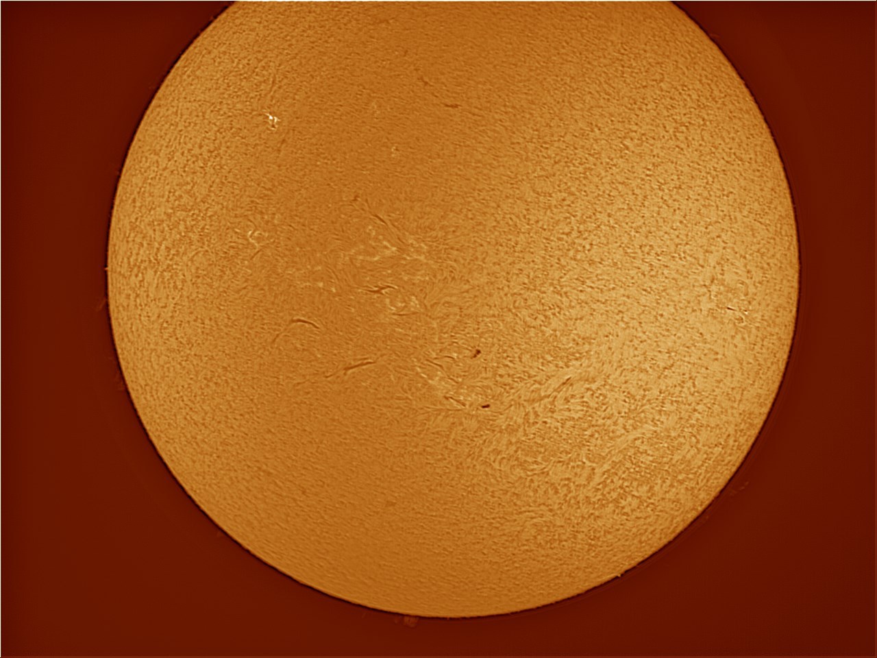

Et une photo faite au foyer du PST :
Bon, tout ceci me semble bien prometteur et j'attends avec impatience les prochains beaux jours :)
Belles premières Issam vu les conditions actuelles :) j'ai essayé ma QHY5L-II sur le soleil et j'ai tout de suite abandonné l'affaire avec les franges d'interférences qu'elle me faisait :)
bravo pour le montage de ta lunette en PST Mod, mais j'espère que tu vas me remplacer tout ce PVC par de bonnes bagues alu faites dans la règle de l'art!!!!:be:
parce que bague PVC et alignement optique n'ont jamais fais bon ménage !!!!:p
Merci pour votre passage les zamis :)
Bon c'est sûr qu'il y a mieux en la matière, mais bon, faut bien tester le matos !!!
Oui et non en fait !
Comme je l'ai dit dans la rubrique brico sur le montage, j'obtiens un meilleurs contraste en gardant le corps du PST qu'en utilisant les raccords.
Par contre, pour la bino, je vais devoir raccourcir un bout de PVC car il doit me manquer quelques millimètres pour avoir la MAP.
Du coup je ferai le nécessaire une fois que j'aurais les côtes exactes ;)

Oui on sent que la turbulence a fait des dégâts mais au moins tu peux tester le setup.
C'est exactement ça Albéric, le but premier n'est pas de faire de la haute résolution à proprement parler, mais bien de voir que le setup est cohérent !

Elle est arrivée aujourd'hui et coup de chance, il y avait du soleil :be:
Du coup, hop j'ai pu la tester en lb avec le herschel.
Elle donne vraiment bien en lb et aujourd'hui il y avait une big tache :wub:
