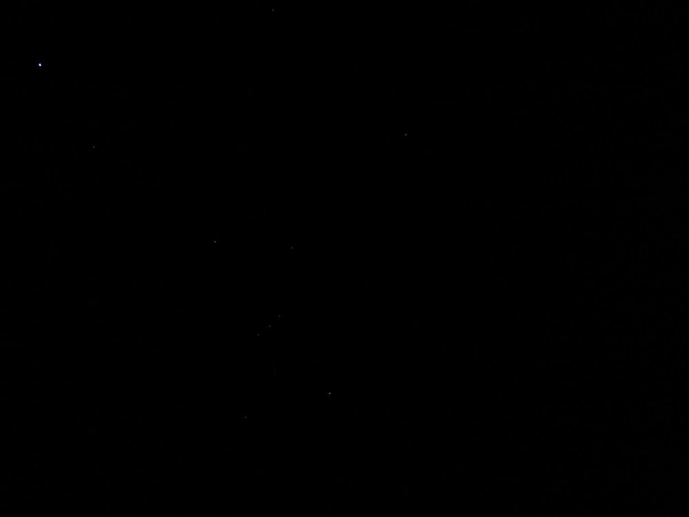

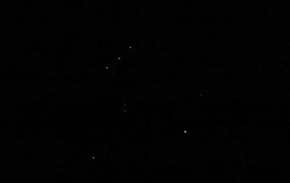

Voici par exemple la constellation d'Orion que j'ai prise il y a deux ou trois jours avec un compact Casio ZR100 sur un trépied
l'appareil était en mode "M". Ensuite j'ai choisi 15s. de pose à f:3 en 100 iso. et sans oublier le retardateur !
http://www.webastro.net/?upload&photo=32146
J'ai essayé d'autre réglage pour avoir plus de sensibilité mais hélas l'appareil modifie automatiquement tous les autres paramètres .
J'ai poussé par exemple les iso jusqu'à 1 600 mais l'appareil a réduit automatiquement le temps d'exposition? résultat on ne voit pratiquement plus aucunes étoiles !!
Comme tu pourras le constater même avec un compact en ville et 15 s. de pose la nébuleuse d'Orion apparait sur le cliché.
NB : la photo a été faite en ville .... dans Lyon !!

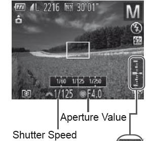

Sinon, pour tes réglages: http://gdlp01.c-wss.com/gds/2/0300008682/03/psg15-cu3-en.pdf
Page 164: mode M. Tu choisis toi-même le temps d'exposition (15sec) et l'ouverture du diaphragme (f/2.0 ou f/2.8).
Le réglage ISO devrait être <= 800, si possible.
IS devrait être désactivé.
Le flash doit être désactivé.
Modifié par OrionRider
Tu passes le gros bouton sur le mode 'M' puis tu utilises les molettes pour régler le temps de pose et l'ouverture. Difficile de faire plus simple.

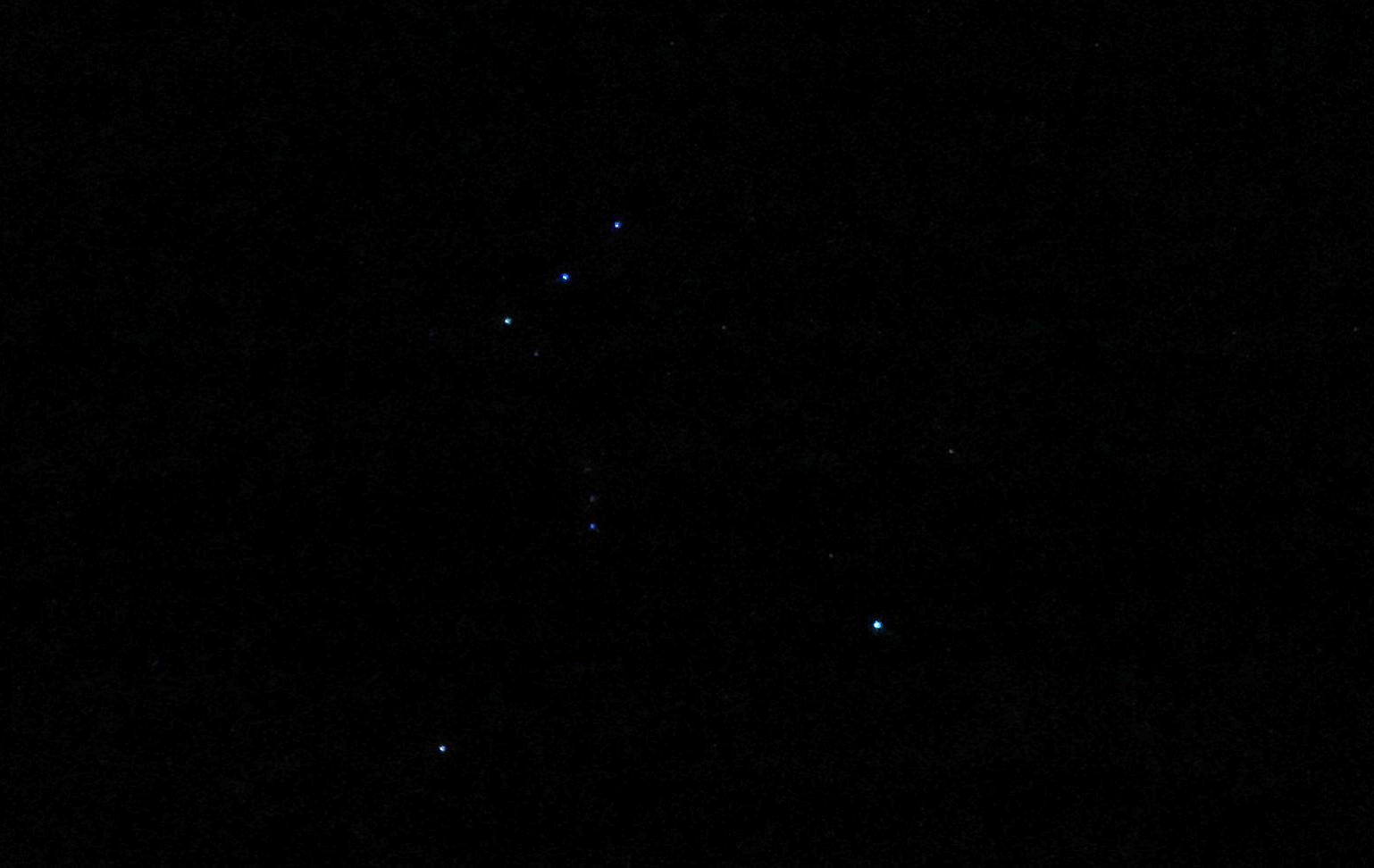

Voila les premiers résultats en bas de cette page :
http://www.webastro.net/forum/showthread.php?p=1770681#post1770681
Sa reste flou malgres une F a 5 (minimum sur le reflex) et a cause de la mise au point manuel de l'objectif

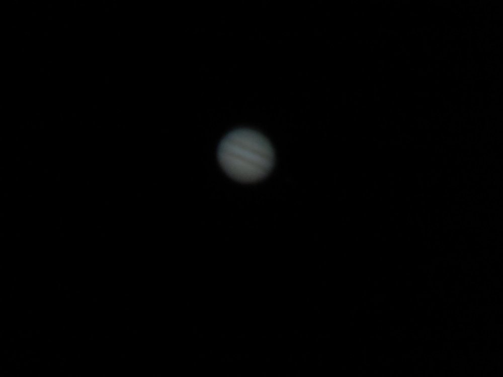

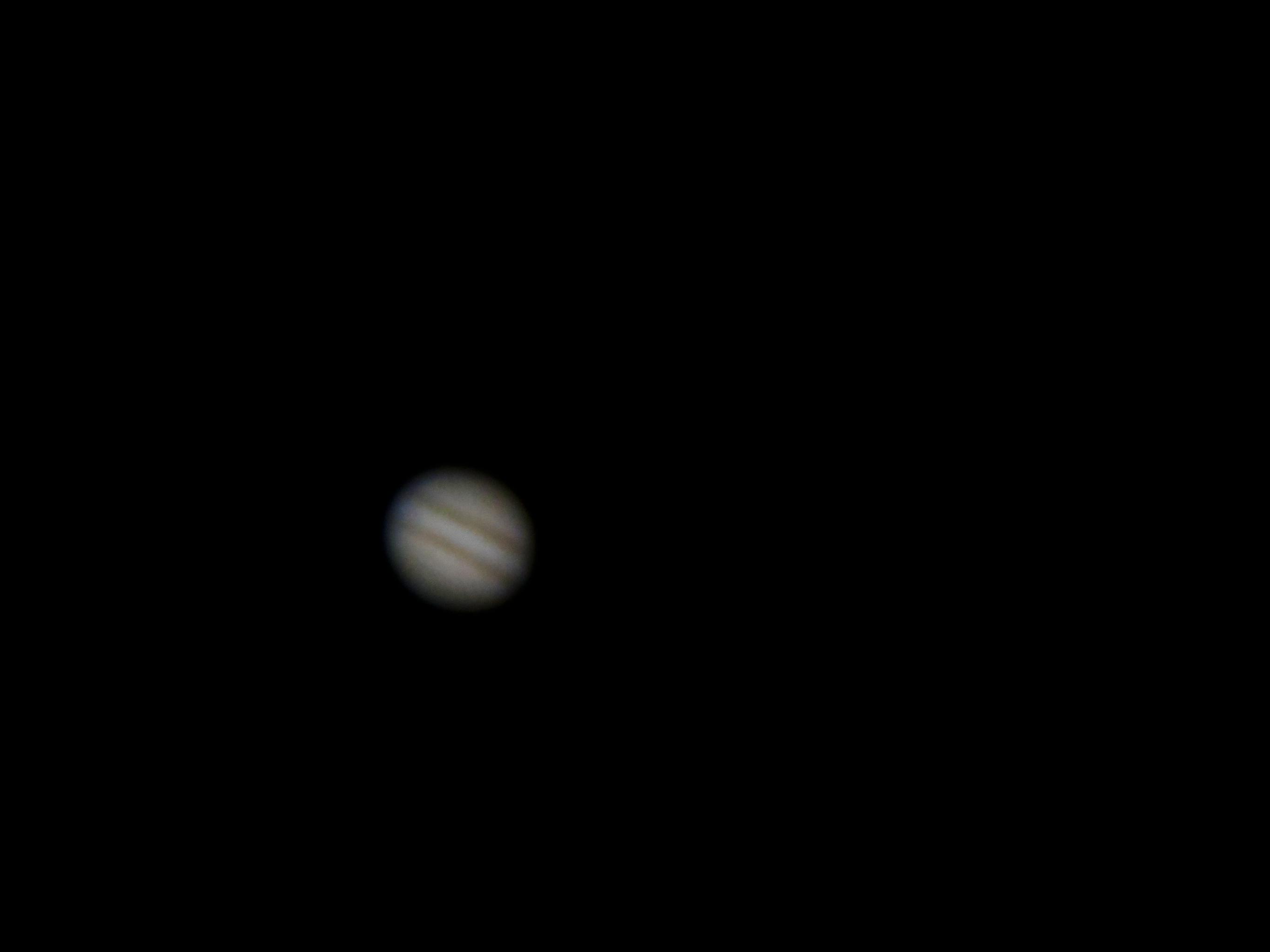

Merci de votre aide j’essaie un peu de tester sur chaque photo les modes différent.
J'ai réussi avec mon Compact a prendre des photos a travers l'objectif du télescope (un peu galère le temps de se mettre bien en face qu'il face la netteté et qu'il prenne la photo car sa bouge vite a cette distance ^^)
Voici les premières photos :rolleyes:
