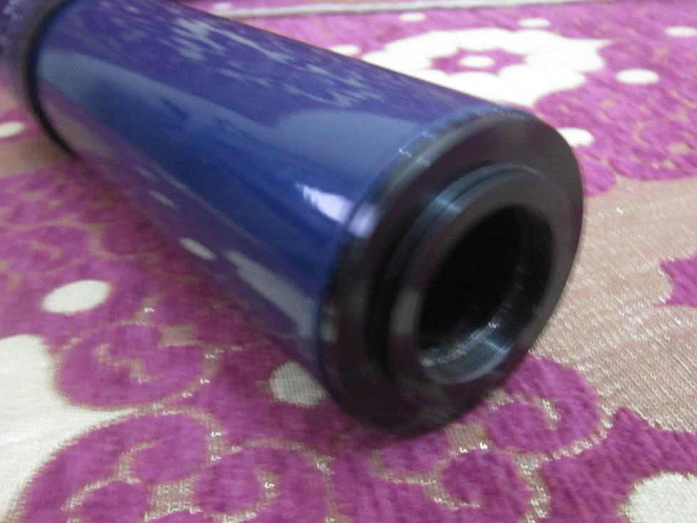

l’arrière du tube en métal est collé (sans filetage) à une bague. ce qui m’empêche d'avancer un petit peu la camera dans le tube !
est ce que quelqu'un a essayé cette expérience ? dois-je réduire un peu le tube ? comment démonter ce genre de chercheur ?
la bague arrière du tube ressemble à ceci 585_ScreenShot005.jpg.d92a3e8d1f2b79b7712c3b69a589b10b.jpg

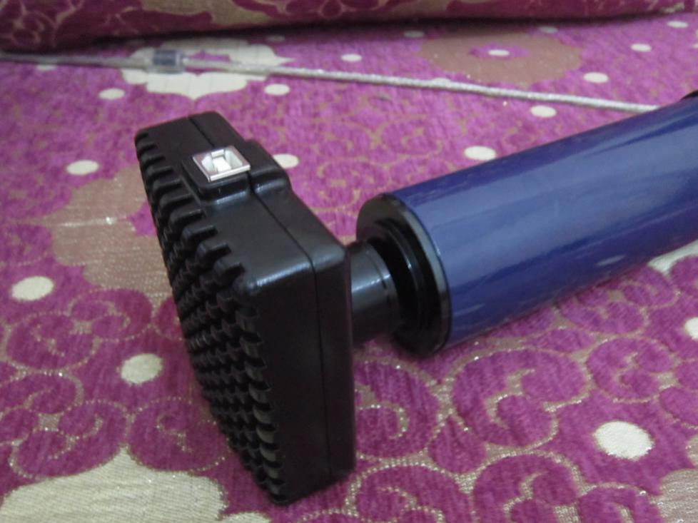

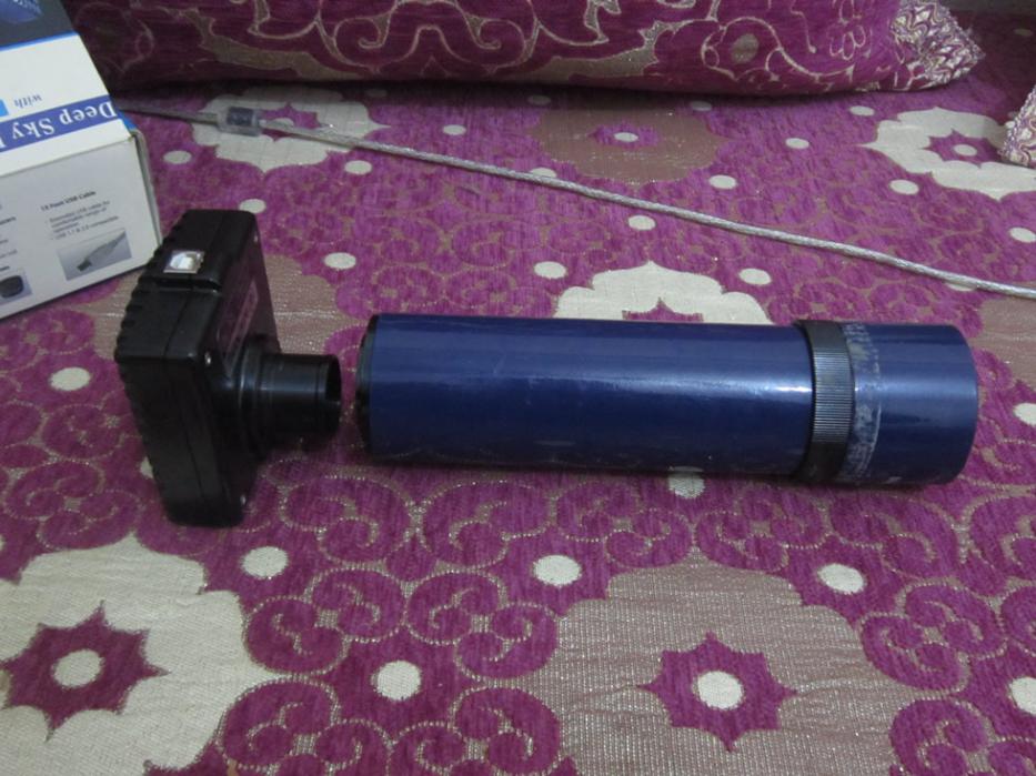

en jointure, quelques photos du chercheur que je voudrais bricoler.
c'est un chercheur que je n'utilise pas et je veux le transformer en guidescope.
le problème c'est que la bague en plastique située à l’arrière du tube ne peut pas être dévissée. je pense qu'elle est collée. la mise au point avec la camera DSI se fait (avec test sur un objet terrestre) par avancer complétement la camera (moins quelques mm) sans coulant 1"25. mais je dois laisser un peu de distance variable pour affiner la mise au point sur objet loin pour le cas d'une étoile.
s'il n y a pas d'autres solutions, je pense que je devrais couper le tube en métal et y adapter la caméra.
