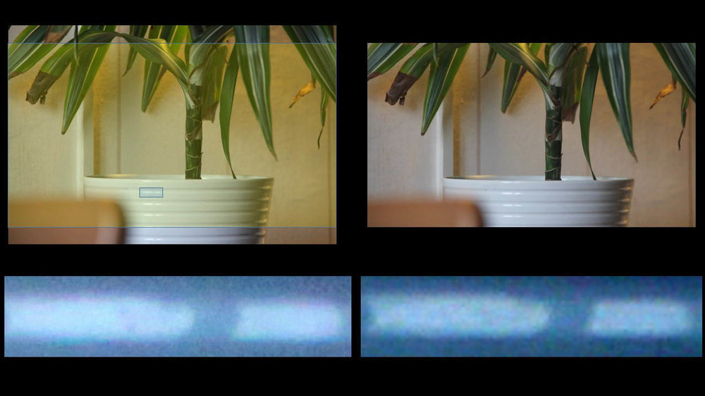

Pour ce faire une idée voici le même objet pris en mode photo 5184x3456 et vidéo 1920x1080.
cf image compamode
j 'ai fait un zoom sur les reflets du pot de fleur pour voir la différence de pixélisation
Premier constat
On voit qu’on perd du champ (peu important pour le planétaire) en vertical
Deuxième constat
On perd également en résolution (voir l'agrandissement de reflets).
Le mode vidéo 1920x1080 n’est pas un mode où on ne sélectionne qu’une partie du capteur à la dimension 1920x1080. De plus la taille des nouveaux pixels est d’environ 11.2µm H et 12µm V.

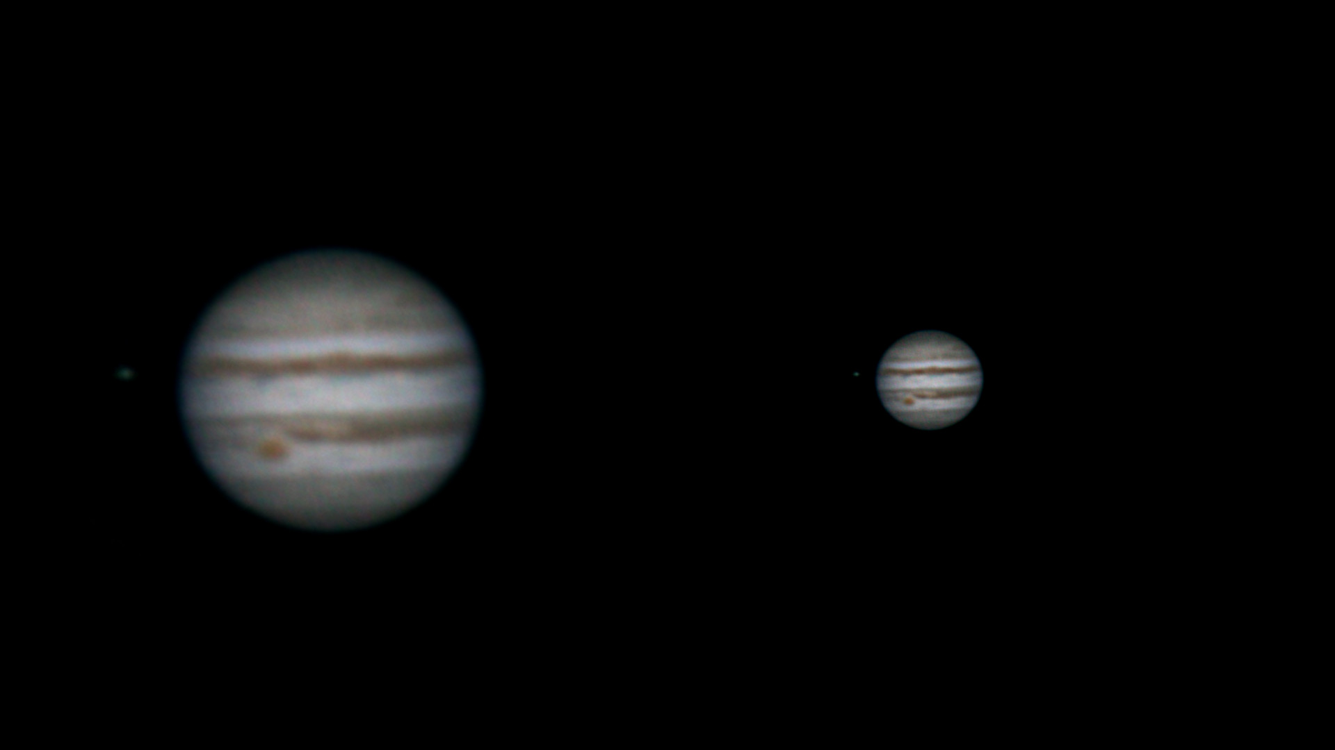

Exemple de prise de vue
Voici une image de Jupiter prise au canon 550d, mode vidéo 1920x1080 et projection par oculaire 10mm.
"visiblement je sais pas insérer la photo ...."
J’ai opté pour cette solution car je voulais instinctivement avoir une taille de planète cohérente avec la taille totale de l’image.
Dans ces conditions, Jupiter fait 440 pixels.
Le grandissement est donc
G= taille de jupiter à F’ / taille de Jupiter à F (calculée plus haut à 40pixels)
G= 440/40= 11 !!
Ceci me donne pour un oculaire de 10mm un tirage de
T = (11+1)*10 = 120mm
C’est cohérent avec le matériel utilisé
Téléextender Celestron (tirage fixe) + bague T2 + 550d dont le capteur est placé au fond du boitier.
Focale résultante = 22330
Rapport F/D = 110
Du coup j’étais au taquet à iso 6400
Rapport de sur échantillonnage
R=22330/9379 = 2.38
Il faut que je réduise la taille de Jupiter de 2.38 ce qui me donne un diamètre planétaire de 184 pixels (je retombe sur mes pieds).
Ce soir là (15 janvier) compte tenu de la turbu, voile nuageux, MAP, collim etc, je ne pouvais pas espérer beaucoup mieux que la Jupiter redimensionnée, qui est pas non plus très moche.

L'idéal une caméra, mais avec un APN canon, on peux s'en sortir en utilisant EOS Mov Rec ou BayardEOS et là on utilise le capteur au mieux.
Voilà ce que j'ai pu faire avec EOS Mov Rec à ma 2ème tentative avec une lulu de 130 et une vidéo de 2'.
