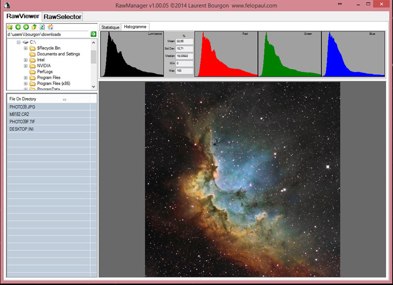

RAWManager : soft pour manage vos fichiers APN RAW
L'idée n'est pas de moi, c'est un astram du stage AIP débutant qui nous a montré le principe et soft en VB, je voulais faire un *script pour PixInsight, mais trop compliqué (pour le moment)
RawSelector
pour afficher les données de vos brutese, *et choisir parmi une bibliothèque Bias Dark
copie les fichiers à partir du répertoire de stockage(storage) *dans le répertoire de traitement (processing) avec comme condition le T ° et l'exposition (pour les dark)
Ainsi vous pouvez vous faire une bibliothèque de Bias et dark et ne pas les refaire à chaque fois. * *
Attention tous les APN n'ont pas le capteur de T°
RawViewer
pour afficher une aperçu de votre fichier RAW, et de voir toutes les données, vous pouvez zoomer
c'est un freeware, vous pouvez télécharger sur ma page Web
tu te fais une bibliothèque de Bias avec différentes T° et de Dark avec différentes T° et temps de pose.
Tous les bias sont dans un meme repertoire, comme les dark. Ces bibliothèques sont valables 1 ans mini
En fonction de tes Brutes de ton dernier shooting, ce soft te fait le triage des bias et dark pour que tu puisses faire tes masters

Par contre, un truc ennuyeux dans le 'Viewer', j'ai une liste d'une centaine de raw et ils sont ordonnés par nom à l'envers. Je scrolle tout en bas pour cliquer sur le premier fichier, qui s'affiche, puis le suivant, etc. mais à un moment ça saute en haut de liste. :confused:
Aussi l'image est fort recadrée, pixelisée. Ce serait bien si on pouvait zoomer dessus ou avoir une zone agrandie pour voir si les étoiles sont rondes, comme dans DSS.

Les images sont rangées par date, plus récentes devant, je peux inversser
pour le saut, c'est une relecture de la directory toutes les 30sec, je vais la supprimer.
pour le zoom, tu l'as , avec la molette de la souris sur l'image
Modifié par felopaul

j'ai tout refait le le selector
- gestion des Flats
- nouveau tri possible avec les frames de base, en les checkants on peut les déplacer dans les répertoires de stockage bias/dark/flat
- pour les bias/dark/flat, après modifs des paramètres, les checks sont ajustés, mais il est possible d'en décocher ou recocher avant de les copier dans les répertoires de traitement si vous jugez que vous en avez trop, ou pas assez.
- Double click sur la listview et vous avez un visuel de l'image
