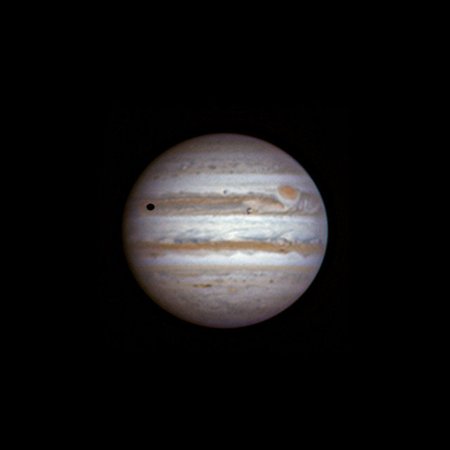

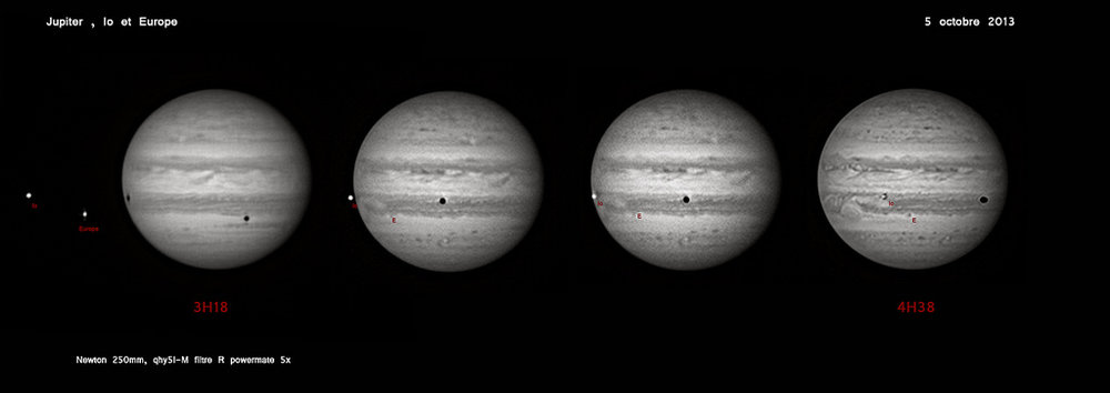

je voulais revenir sur le double transit de Io et Europe avec la belle Jupiter:
et après quelques heures passées a traiter la RVB, j'ai été obligé de bidouiller l'ombre de Io et les couleurs de Io(Io baby Io).
le puissant Winjupos m'a bien aidé:rolleyes:, par contre je galère tjs autant pour calibré les bonnes couleurs pour Jupiter...
merci
Stephane
Très belles images, couleurs extra selon moi, mais je me faisais la même réflexion que Christophe quant à la netteté "exagérée" de l'ombre de Io sur la RGB et sa trop grande noirceur ... t'as pas trop bien bidouillé ;)
churros: merci:), c'est fait avec un 250mm une qhy5l-II M plus une powermate 5x et des filtres astronomik. le tout stackker avec autostakkert ( dans les 600 ims en 100s), dérotation winjupos, ondelette R6 et cosmetique ps
wilexpel: merci :), j'aimerai bien connaitre une façon efficace et rapide pour trouver les bonnes couleurs!
philo93: merci:)
Vle: merci :), un traitement a part pour Io autrement les couleurs se dispersaient!
Cpellier et ricounet: merci:), j'ai pas réussi a simuler une ombre équivalente a la vrai, je suis desolé si cela se voit de trop, mais j'obtenais une ombre tricolore étalée sur le globe de Jupiter avec dérotation ou pas! le maquillage dépasse un peu trop la réalité !:confused:
wilexpel: merci , j'aimerai bien connaitre une façon efficace et rapide pour trouver les bonnes couleurs! : La solution, commencer déjà par ne pas triturer les images après leur sortie de R6, il faut qu'elles restent neutres lors du montage RVB !
