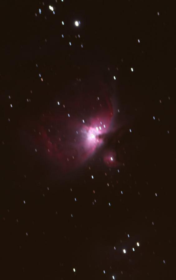

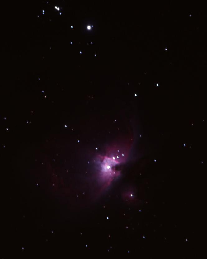

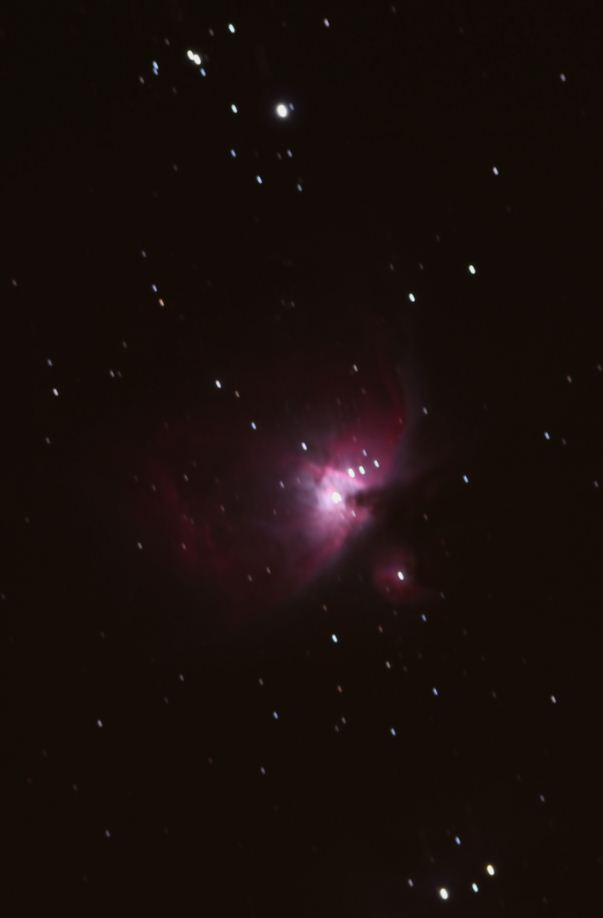

Cependant, et c'est là ou cela se gâte. Si j'essaie de faire des photos avec mon Equinox 80ED et mon Canon1100D cela donne cela :
10 secondes de poses.
20 secondes de poses
30 secondes de poses.
Il est facile de voir que le suivi est très mauvais :-(
J'aimerais avoir vos avis sur comment je pourrais dans un premier temps améliorer ma MES afin de réaliser des photos avec des poses le plus long possible sans auto-guidage. Je ne sais d'ailleurs psa combien il est possible d'ouvrir avec une focale de 500mm (mon equinox) sans que les étoiles bavent.

mais je trouve qu'à 30sec, sur tes captures, la dérive est importante, souvent je me contente d'une mise en station au viseur polaire si les poses ne dépassent pas 30sec et ça reste exploitable, au delà, c'est une autre histoire.

J'ai la même impression que Schorieder : il ne s'agit pas de la mise en station mais de l'initialisation du "goto". Les photos montrent d'ailleurs une nette dérive en déclinaison, ce qui indique précisément un défaut de mise en station.
