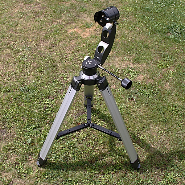

Je pense qu'avec un mak sw, la molette de mise-au-point sera mal placée avec l'instrument monté sur AZ4. La queue d'aronde femelle est placée ouverture vers la gauche et du coup la molette sera en haut, derrière le RC.
Par contre,, la poignée peut être montée vers l'avant, ce qui peut s'avérer pratique pour équilibrer l'ensemble. Ici avec les moyens du bord:
Cependant, comme les grossissements seront plutôt importants, je chercherais plutôt vers des montures AZ dotés de mouvements fins.
En outre, faudrait un trépied acier et (certainement dans le cas d'une giro) un contrepoids.
Tout cela pour dire qu'on n'est pas loin d'une EQ5 question "pied levé"...

merci patte,exact la molette est mal placée, mais il suffit de déplacer la queue d'aronde.
