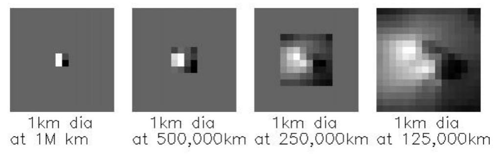

Malheureusement, côté images, il semble que le noyau ne mesure qu'entre 0,6 et 2.5 km avec une estimation moyenne de 1 km de diamètre. Dans ce cas, dans Hirise, la caméra de MRO, la comète ne mesurera qu'un pixel au moins durant une dizaine d'heures tout au plus, avec un maximum d'une dizaine de pixels. La résolution d'Hirise sera de 131 m par pixel au mieux.
Cela dit, compte tenu de la phase de la comète, au moment du survol à 132 000 km de la comète, l'un des objectifs est de discerner le côté sombre de la comète, peut-être visible devant la coma.
Les ingénieurs se demandent quel albedo aura la comète...première comète à longue période "survolée" par des sondes spatiales.

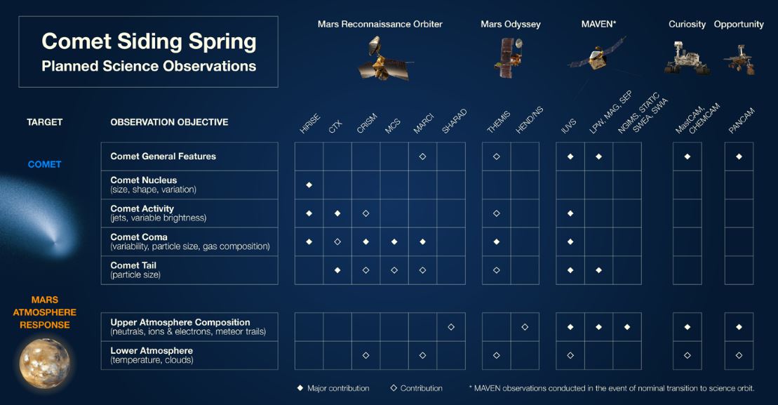

La NASA diffuse ce document présentant son armada de sondes et de rovers équipés de différents instruments en mesure d'observer la comète
(Il faudrait ajouter Mars Express et MOM)
Très sympa ce tableau !
A noter tout de même que les opérations sont actuellement en suspens (pour MEX et MAVEN en tout cas) nous attendons de plus amples infos de l'ESA et NASA sur la posture que vont adopter les sondes, la probabilité de dommages étant non négligeable et risquée pour la survie des sondes, on ne sait toujours pas si les observations planifiées seront réalisées ou si le safe mode sera en place voir même un safe-safe mode !

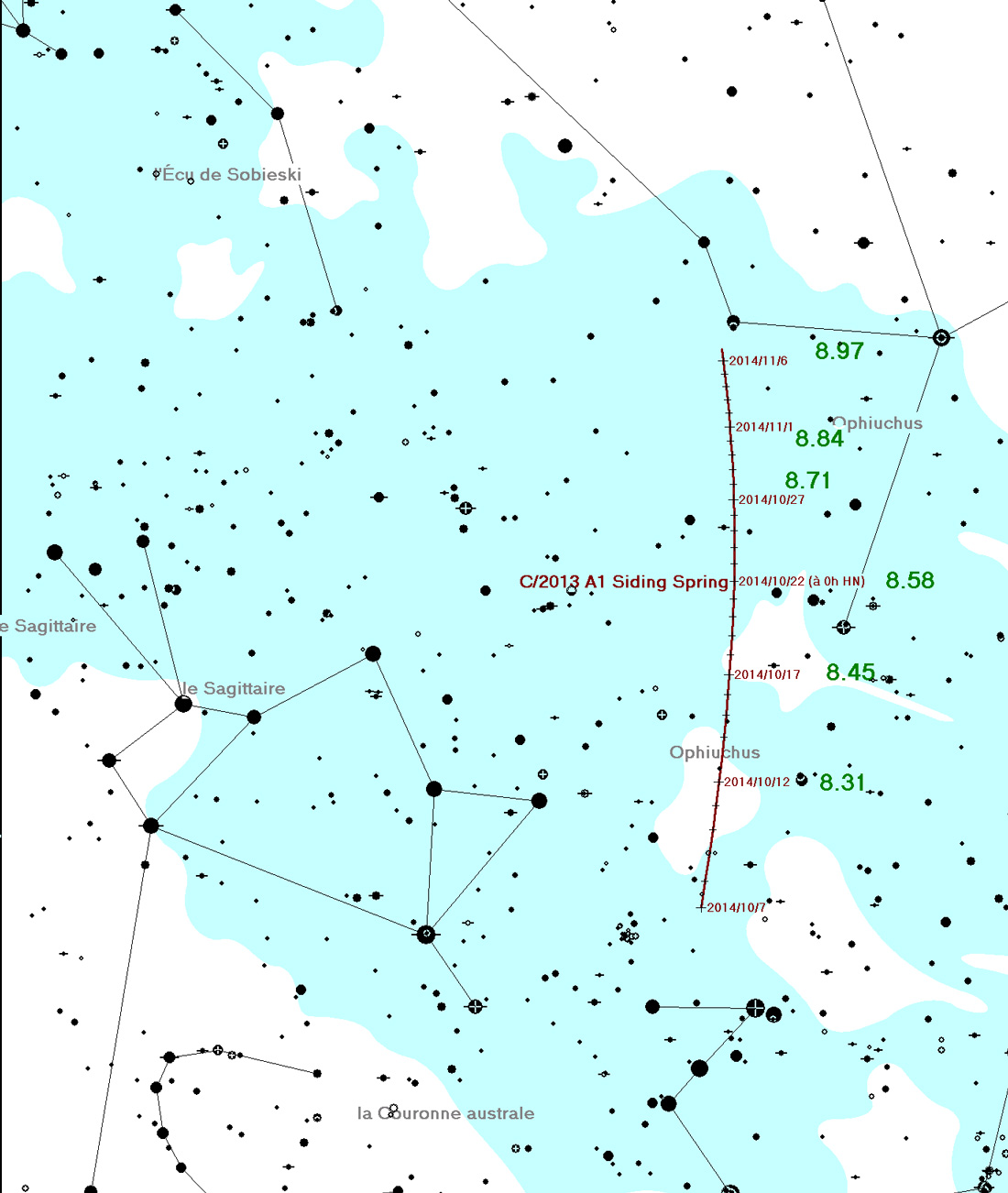

bien que cela n'ait aucun aspect scientifique, et à condition d'avoir un ciel sud bien dégagé, on pourra la voir quelques semaines en début de nuit
trajet_c2013a1.jpg?psid=1
si c'est hors sujet, j'efface :)
Mais pas du tout ! :o
Et il serait même bon que ceux qui auraient eu la possibilité de faire leurs propres observations puissent nous en faire part dans ce topic. :)
