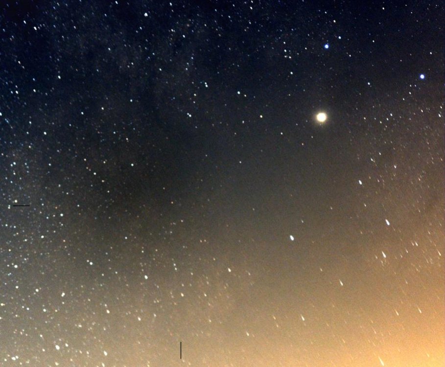

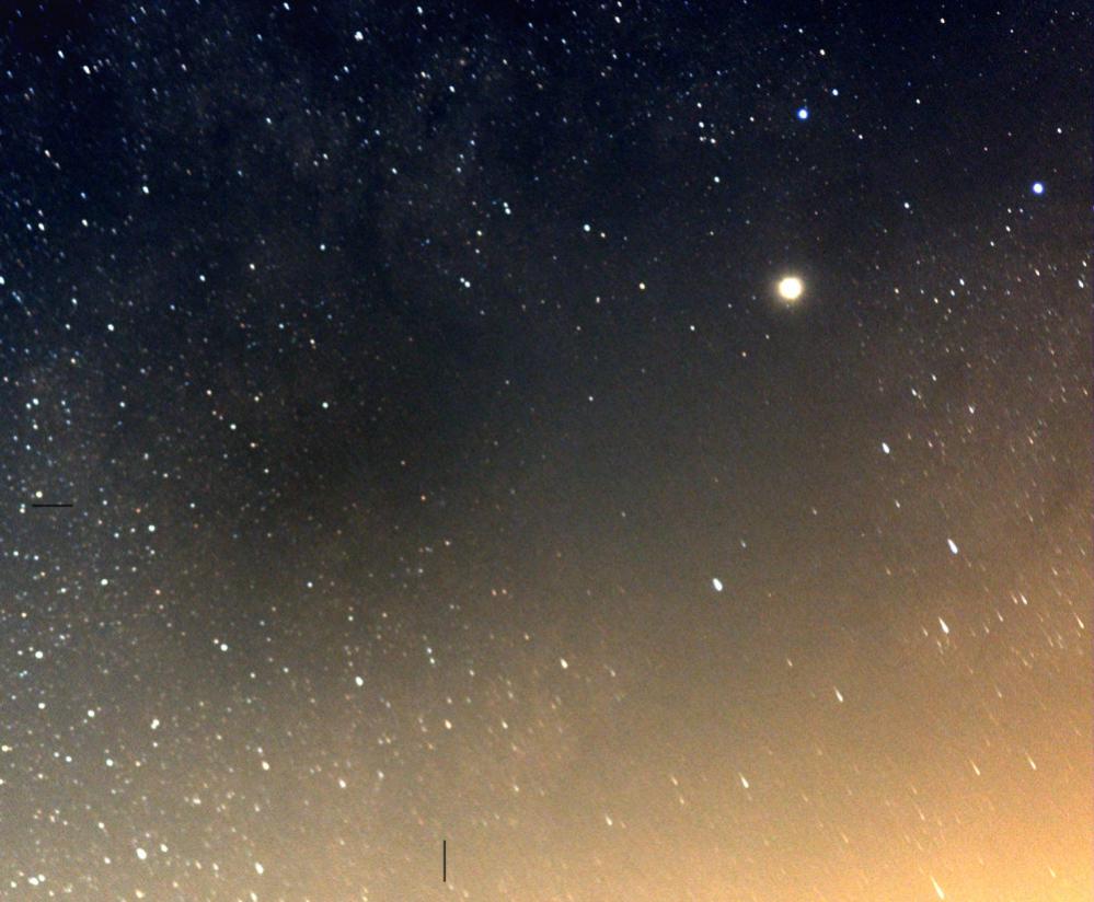

Hier soir j'ai tenté entre deux nuages
j'avais pris la lulu 66/386 et le 400D pour que tout rentre, par sécurité, j'ai agrandi vers l'Est mais, peine perdue, elle n'était pas là :(
c2013a1_rate.jpg?psid=1

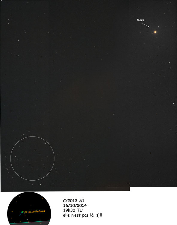

Gérard peux-tu m'indiquer tes coordonnées de la comète le 16/10 à l'heure où tu as fait la photo ?
Sur mon logiciel elle est à
AD : 17h 39 mn
Dec : -26° 38'
A cette heure là, chez moi elle était à 3° au dessus de l'horizon !!
Avec une magnitude autour de 11 !!

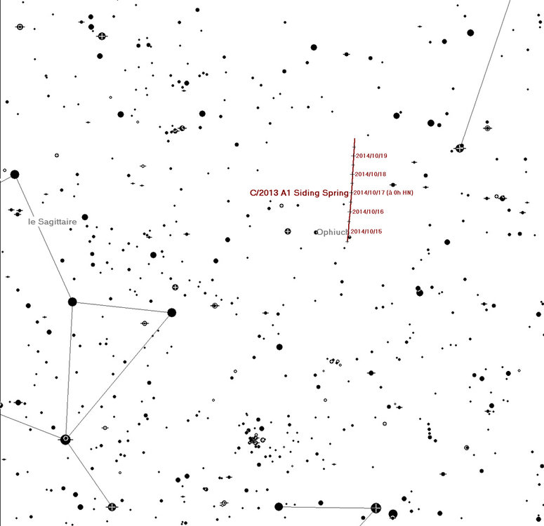

j'ai vérifié avec les tables MPC du jour
la trajectoire
trajectoire_c2013a1.jpg?psid=1
hier soir à 20h
AD 17h 38 mn ; DE -26° 39'
soit c'est Coelix soit c'est moi, c'est lui :mad::mad:

Peux tu donner une idée de ton temps de pose ?
Par ailleurs, je trouve une mag lim ver 13.8 sur ton image, et le noyau de A1 est mesuré actuellement entre 13.7 et 14.2 +/-, c'est donc éventuellement compatible avec ton image, mais il faudrait voir sur une brute parce que sur ton jpeg on ne voit rien en raison de la compression.

Après vérification avec Cartes du Ciel et après chargement des derniers éléments je trouve une position différente de la comète à l'instant où tu as imagé. voir image jointe.
oui, à quelques secondes près c'est pareil et il n' a rien non plus même avec un DDP à tordre les curseurs :D
1 mn 800 iso, juste au crépuscule
tout s'explique
avec la CCD je l'aurai eue ( j'ai eu Ison à mag 19.2 :D) mais elle est out

je n'ai aucune idée de la magnitude que l'on peut sortir avec le matériel que tu as utilisé, un temps de pose aussi court et aussi bas sur l'horizon.

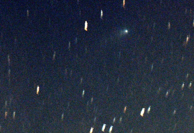

Bonjour tous,
Le ciel était exceptionnel hier soir en vallée du Rhône et les circonstances trop tentantes après une quinzaine médiocre.
Réponse à Gérard et Alain donc, au sujet de la prise de vue dans des conditions difficiles. Cela passe avec un simple télé de supermarché : 70-200 utilisé à 110 mm f4, 11x180 sec à 1600 iso avec un vieux canon 300d (c'est dans les vieux pots qu'on fait les meilleures soupes).
Début des poses à 18h38, comète à 7°, airmass 7.4, et fin des poses à 19h10 +-, comète à 3°30', airmass 13.7. (on peut commencer les prises de vue dès avant 18h00 à vue de nez (d'ailleurs, dimanche il faudra bien :rolleyes:), mais il m'a fallu gagner la campagne et trouver un horizon correct, d'où un début tardif).
Les étoiles sont allongées en raison de la réfraction après registration et la map fluctuante en raison de la turbule, je pense). La PL n'arrange rien quand on tire au ras du sol vers le sud en vallée du Rhône.
Une petite photométrie rapide donne m1=12.37 pour la comète, mais on est à au moins +/- 1mag en raison de l'altitude. bof.
Et pour ce qui est de la maglim sur l'image, on est à environ 13.2-13.3.
Bref, c'est du facile : :)

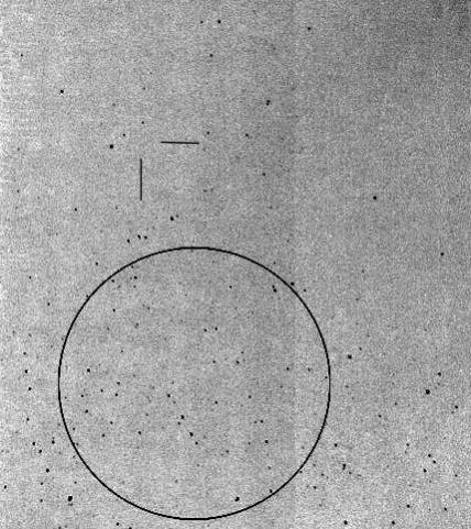

5aa5834c440d5_20141017mars-a1sidingspring11x180s300dlogblackcomsps1000x660.thumb.jpg.dad18622c9a4794bfbfe706436e75cf6.jpg
5aa5834c54a4d_20141017mars-a1sidingspring11x180s300dlogblackcomspscrop.thumb.jpg.22a249b90a02b9fbe0b7e40637c9510a.jpg

Et bien, sur l'image du bas, il y avait deux petits traits ; à l'intersection. mais c'était peut-être un peu trop discret. Je repasse l'image : cette fois la comète se trouve juste au bout du trait noir.
5aa5834c64c11_20141017mars-a1sidingspring11x180s300dlogblackcomspscropannote.thumb.jpg.7a002dca26ed8b1d801af8cb94d984e6.jpg
Je vous passe aussi une image brute pour l'ambiance (1x180sec).
5aa5834c93680_20141017a1-mars300d110mmbruteannotee.thumb.jpg.747fff3b7bbe8e81f9086344607a4950.jpg
Et depuis ce matin, j'ai dormi un peu et traité les images capturées à la FS102/f6. Mêmes conditions, mêmes horaires, sauf : 33x60 sec 1600 iso, avec un 650d.
Traitements Iris. ça passera donc facile avec n'importe quelle combinaison instrument/capteur à priori, n'importe où dans l'hexagone, pour peu que le ciel soit suffisamment transparent, parce que Mars est un vrai phare.
Ce n'est pas très joli à voir, comme image, et ça ne fera pas la une de c&e, mais la photométrie me renvoie 14.17 pour le total, alors bon ... à 5 degrés sur l'horizon, je m'en contenterai :confused:
