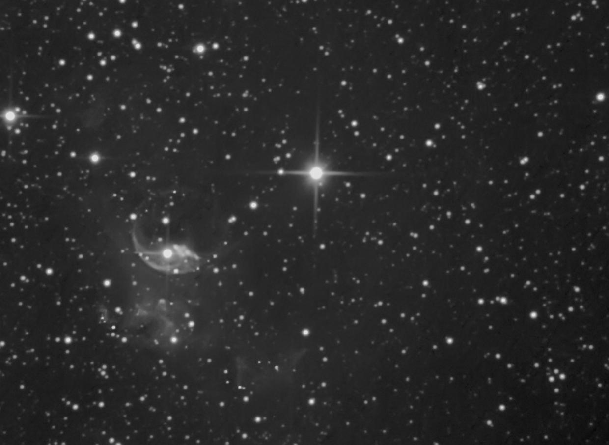

alors voila comme promis voici le résultat de mes débuts en ciel profond avec la petite ZWO :)
Pour ce faire j'ai utilisé le logiciel Firecapture avec un gain à 60 et 30" de pose, car il y avait du vent et enregistré en Fit 8bits.
Au total ce sont 89 poses (soit environ 44mn) empilées avec DSS sans dark (j'ai utilisé la fonction dark frame pour voir) et sans offset ni flat :confused:
Bon c'est pas la photo de l'année, je vous le concède, mais je pense que je vais pousser un peu le gain la prochaine fois et en tout cas augmenter les temps de pose.
Je pense que cette petite cam en a sous le coude et il va falloir que je passe au rvb rapidement :)
D'ailleurs je ne sais pas quoi prendre comme filtre donc si vous avez des tuyaux pas trop cher je suis preneur les amis.
Voici donc le résultat.....

Pas mal de détails pour des pauses de 30", je trouve.
Bel essai !
Merci :)
Effectivement je trouve aussi qu'il y a pas mal de détails, j'ai hate de pouvoir refaire un essai et sans vent ce coup ci!!
