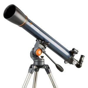

La monture que l'on voit en photo est une sorte de trépied photo. Je n'en ai jamais manipulé, mais je me souviens que dans une discussion où l'on parlait de cette monture, un utilisateur avait confirmé mes craintes : c'est juste une sorte de trépied photo sans mouvements lents, donc pas vraiment utilisable à fort grossissement.
Mais la lunette me paraît séduisante : à F/11 le churomatisme sera très faible, donc on peut s'attendre à une bonne optique.
300E pour ça ????
Si vraiment elle t'a tapé dans l’œil tu l'as pour 120E là
