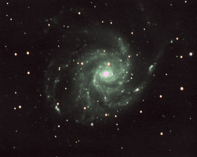

Bonjour à tous

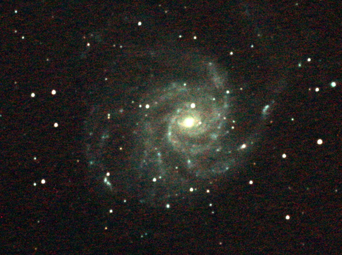

Avec l'arrivée des Reflexes numériques à faible cout on peut ce poser la question du choix de matériel. Ayant la possibilité de tester un EOS 350d, je vous transmets mes premiers résultats.
Le traitement est fais avec IRIS.
Optique utilisé dans les 2 cas : Newton 200/800 vixen + correcteur de champ vixen et Filtre LPS.
Les photos sont prisent en périphérie de Douai, la magnitude limite visible à l’œil nu était de 4.3, ciel pur mais pollution lumineuse tres importante. Les objets ne sont pas visible à l'eil dans le telescope même avec le filtre LPS.
Pour la CCD 72 poses de 1min sans autoguidage. 1 pixel = 2.12’’

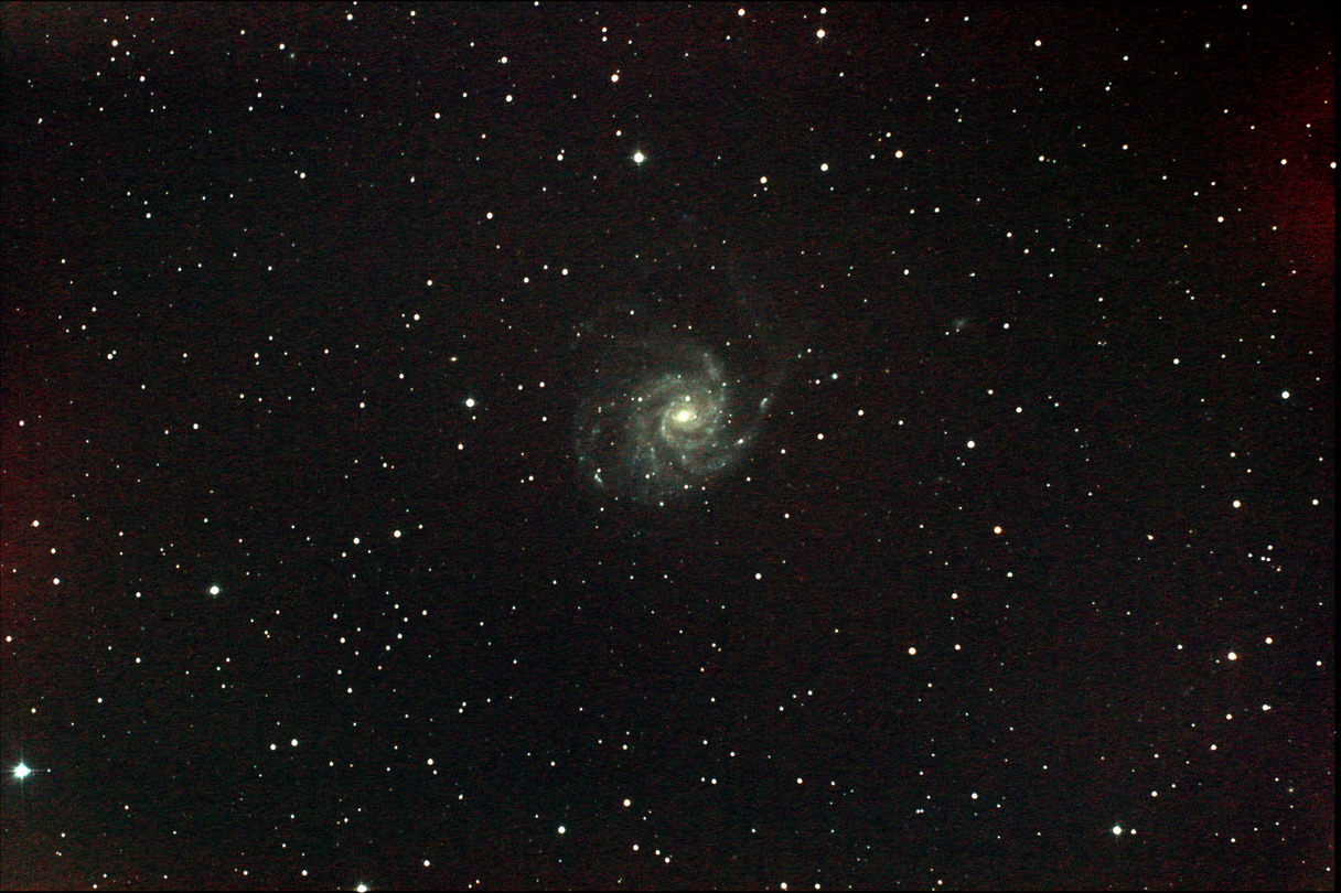

Par contre pour les temps de pose de l’APN je me suis inspiré des prises faites par d’autres personnes, donc autoguidage et 16x5min par prise = 80min. Sur le cliché d’origine 1 pixel = 1. 66’’ (Réduction de à 75% pour avoir 1 pixel = 2.12’’)
Globalité du champ
Même si le niveau de bruit de l’APN semble plus important avec un temp de pose plus long, on ne peut pas conclure, car je dois faire un essai avec des temps de pose plus court (environ 1 minute) mais avec 72 poses.

Bonjour Etmo,
Très interessant comme test.
Je suis curieux de voir en effet si il y à une grosse différence avec des poses de 1mn..
