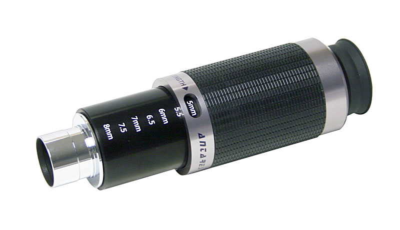

Je me plante peut-être mais est-ce que ce ne serait pas un système à la "Speers Waler" que l'on trouve dans les oculaires à focales variables 5-8mm et 8,5-12mm????
C'est basé sur le principe du tirage, comme sur le "zoom" Antares Speers-Waler qui possède des crans de 0,5 entre les focales 5 et 8mm, ou alors les bagues d'extension hyperion qu'il faut visser entre le groupe d'entrée et le corps de l'oculaire.
Il "suffit" donc de dévisser le groupe Smyth (la barlow intégrée) et le mettre dans une bague à tirage variable, hélicoïdale par exemple.

Alors si je comprends bien, il n' y a pas de bloc barlow supplémentaire, il s' agit simplement d 'un sytème intercalaire réglable entre l' oculaire (qu' il faut démonter) et son propre bloc optique...
Il propose l' uwan 16 comme oculaire. Ca tombe bien j' en ai un : effectivement le bloc barlow se dévisse ET les lentilles ne tombent pas (tout est fixé par des bagues)
Donc un oculaire qui a priori passe avec une formule optique de télescope continuera à passer aussi bien, sauf que le bloc barlow doit être optimisé pour un certain tirage...mais quelle sera la perte ? Minime je suppose.
