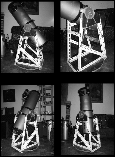

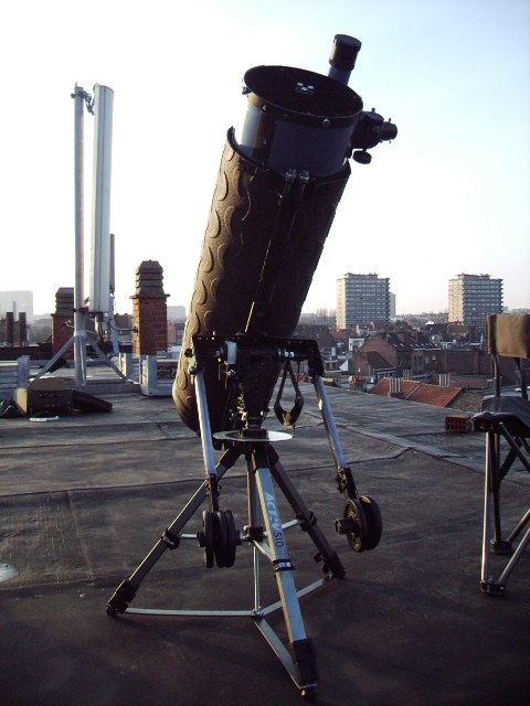

Mon premier était un tube SW 200/1000 pour lequel j'ai fabriqué une base dob.
Le tube d'occase (avec oculaires et chercheur) m'avait coûté 150 €.
Je l'ai encore et il est passé par pas mal de métamorphoses:

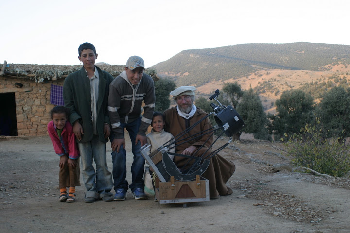

:) aaah, ces photos sur un toit d'immeuble, ça me scie toujours autant :pou: - un rêve inaccessible pour moi ... trop d'embrouilles avec la corpopriété :D ...
... :) ouii, très sympa cette photo ... là, ce n'est pas le toit d'un immeuble, mais le toit du monde (enfin, presque :D) ... tu serais pas un peu le "John Dobson de l'Atlas" par hasard ;)?
Bonjour, c'est le même télescope à chaque fois sur les photos? Je vais essayer de trouver un "similaire" niveau diamètre et focale pour 200€ (je pourrai pas beaucoup plus).
Eeeet oui,c'est le même télescope ... J'ai d'ailleurs une de ses montures à la maison !
Ben oui, regarde dans les annonces, si tu peux trouver un 200 en occaze : Fonce !
