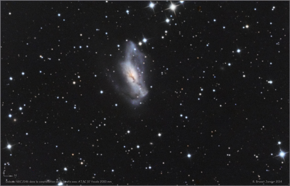

Galaxie peu visitée,elle manque de poses mais pour ceux que ça intéresse elle est présentée avec 2 traitements différents.
La première, prétraitement Maximdl et traitement Pixinsight après 2 semaines d'apprentissage (dur dur) et avec les courbes strictement équilibrées.
Après une prise en main ardue, je trouve que PI permet d'avoir plus de dynamique et une bonne gestion du FDC, il est donc prometteur.

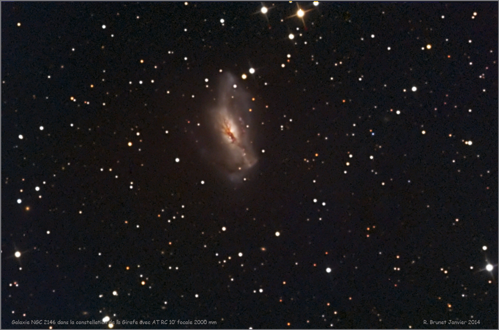

La deuxième, prétraitement Maximdl et traitement Toshop à ma façon habituelle qui est mon logiciel de toujours mais jamais vraiment approfondi avec des courbes au final qui finissent par déborder.
En toute logique la première devrait être la plus proche de la vérité (mais laquelle?).
2h30 seulement de poses en LRGB à cause des nuages et avec un seeing moyen à 2 mètres de focale au AT RC 10'.
Orientation fonction du guidage intégré.
A vos avis
Régis

J'aime beaucoup la version PI.
Sur la deuxième, il y'a un halo rouge autours de la galaxie.
En tout cas bravo, c'est une bien belle photo! Quelle chance de pouvoir imager!
Bonsoir Régis;
Ta première version me semble mieux équilibrée, avec des couleurs "naturelles";
sur la seconde on dirait que le HLVG (si utilisé??) a abimé ? le fond de ciel, et par ailleurs ce gradient rouge n'arrange en rien l'image;

Bonjour Régis, la 1ere image est meilleure, bien entendu. Pour la seconde tu peux avoir bien mieux avec Iris + PS3... ;)
Complétement d'accord avec toi Christian sauf que pour moi Iris est inconnu et je préfère sauter le pas car les cases disponibles dans le cigare sont maintenant réduites :(en dehors du prix bien entendu.
