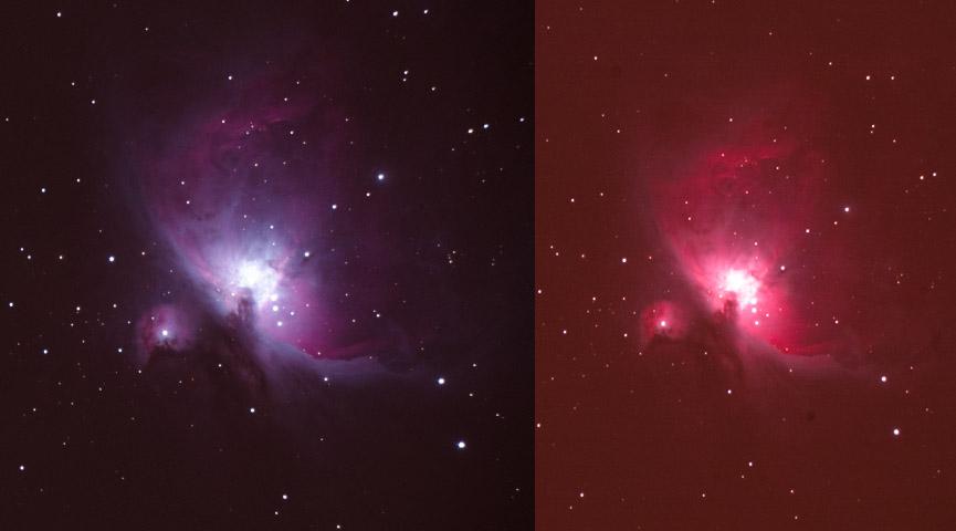

En haut, une brute de 120sec avec un Nikon D7000 (CMOS 16MP, sorti fin 2010). Même époque que les Canon 550D et 600D.
En bas, une brute de 120sec avec un Nikon D70s défiltré (CCD 6MP, sorti en 2004). Même époque que les Canon 350D et 20D.
Les seuils et niveaux ont été ajustés pour que les deux images aient un aspect comparable et bien sûr l'image du D70 est à 33% pour contrer la différence d'échantillonnage. T150/750 et autoguidage dans les deux cas. Ciel très semblable. Le cadrage était mauvais pour le D7000, la neb étant en bord de champ dans un coin où le correcteur de coma induit des déformations et du vignettage. Dans le D70 elle était pile au centre.
Alors, à votre avis, il vaut mieux un vieil APN défiltré, genre 350D, ou un plus moderne non modifié?
Voilà qui explique aussi les résultats de Tromat en Ha avec son APN non défiltré. ;)
Pas du tout surprenant. Merci pour la mise en évidence.
L'électronique évolue plus vite que nous sommes capable de se l'appropriée! (Nous c'est la communauté dans sa globalité)(beaucoup reste encore sur l'idée que les nikon sont pas bon en astro...)

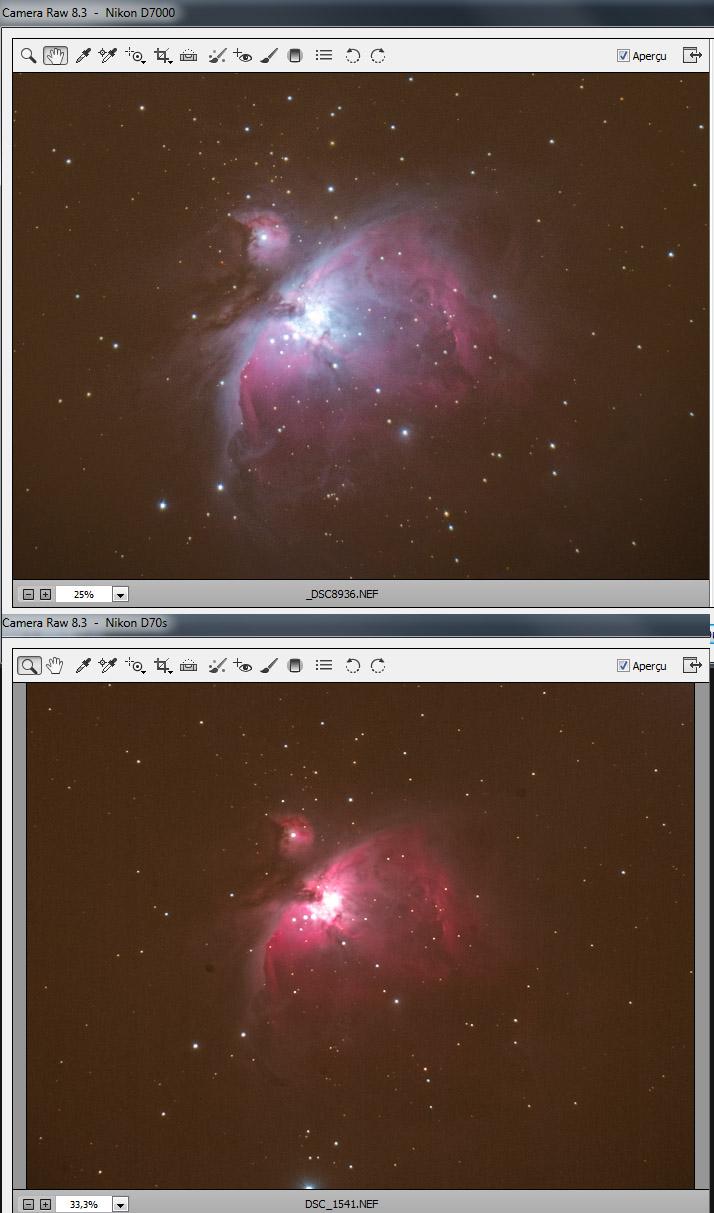

Tu peux mettre les brutes sans toucher aux niveaux? Le fait d'avoir ajuster les niveaux de manière subjective biaise un peu le test non? Je serais curieux de voir les brutes sorties du capteur. (même sans forcément recadrer)
Voilà, sans correction.
Non seulement la brute 'moderne' est plus riche et plus détaillée, mais la dynamique est bien meilleure, le bruit mieux contenu, les couleurs plus fidèles et le gain en échantillonnage permet de traiter plus agressivement l'image si on la réduit après au format écran.
Sans compter que balancer les couleurs du défiltré est très difficile.
ça prouve que plus de mégapixels c'est mieux et que plus les pixels sont petits mieux c'est...
Il est même évident que le défiltrage ne sert à rien, et il est indiscutable que plus il y a de chiffres dans le modèle d'appareil photo mieux c'est !

C'est peut-être pas l'objet le plus "parlant" pour ce test mais effectivement, sur cet objet le rapport RSB ainsi que la colorimétrie semblent pencher pour le non défiltré moderne.
La brute ressemble quasi à une image traitée !
Et un moderne défiltré ? :be:
J'estime que le signal Ha du D7000 est aussi bon que celui du D70s défiltré. Mais comme le vert et le bleu sont bien plus riches, difficile de s'en contenter. :confused:
Comme tu dis: faut un défiltré moderne! :wub:
