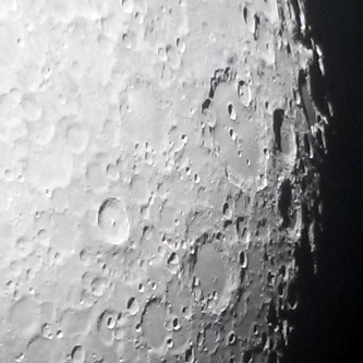

Ma cible la Lune, Tycho et Clavius étaient bien en relief (pour la phase déjà bien avancée vers la PL).
En les plaçant au centre, ils sont bien nets.
Le crop 67% d'une photo smartphone ; on en voyait plus à l'oculaire évidemment, mais ça montre l'idée... Au centre donc :

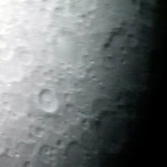

Ensuite en les plaçant au bord du champ, ils se déforment (distorsions du Panoptic), et surtout perdent beaucoup en netteté.
Le crop 67% :
L'assombrissement est dû à l'illumination du champ qui chute vite en bord de panoptique (normal sur la Maxbright ça serait nettement mieux sur une Mark V, mais c'est sans rapport avec la néteté).
J'ai essayer de refaire la map pour voir si ce n'était pas simplement de la courbure de champ... Mais non, on peut pas faire le point ça reste flou.
