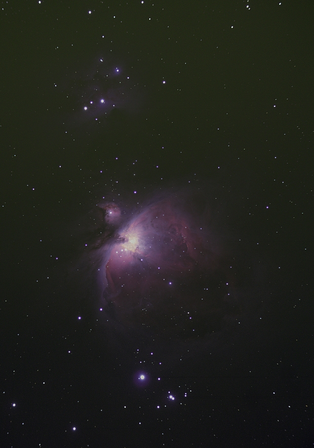

J'ai bossé sur la photo compilée avec tous les temps de poses et suivi la procédure du tutoriel.
Voilà donc le résultat.
C'est pas extraordinaire et il y a comme des lignes horizontales en bas de l'image malgré que j'ai déjà du la rogner pour enlever les bords... ( je ne sais pas à quoi sont dues ces lignes...) Est-ce un souci avec DSS ?
Enfin voilà je met à dispo toutes mes brutes ainsi que les fichiers TIFF que DSS ma empilés.
Je sais que certains ici sont des pros questions traitement donc je vous laisse vous amusez et me montrer ce qu'on peut faire de mes brutes.

Salut Julien
Je ne pourrai pas trop te conseiller, ayant débuter la photo du CP la semaine passée avec..M42 ..
Le résultat est très prometteur !
Tu devrais multiplier les poses plus longues (conseil qui m'a été donné par les membres..) et c'est vrai que j'ai vu une nette différence entre les poses de 30" que j'avais faites la première et les poses de 3' sur la prise de vue suivante..
En revanche, je pense qu'il est indispensable de faire des dark et offset (je n'ai pas encore expérimenté les flat...)
En tout cas je te souhaite de persévérer !!
Quel est ton matériel de prise de vue?
Très cordialement
R.

Bonjour leo_82, je me suis permis de travailler un peu tes brutes (à vrai dire, seulement celle de 2 min de poses unitaires), voilà mon résultat avec Pixinsignt LE et photoshop cs2 en tirant un peu fort sur les curseurs pour faire resortir les défauts ;) :
-Cercles concentriques extérieurs,coins sombres et taches noires: pas de flats donc il faut les faire ^^
-Bandes verticales noires sous les étoiles brillantes: défaut du capteur 1100D, voir: http://www.webastro.net/forum/showthread.php?t=89600
-Formes des étoiles dans les coins: pas de correcteur de coma mais bon, c'est un budget, je comprends :( (solution pas chère: cropper l'image)
-A 100%, étoiles légèrement allongées: il faut encore améliorer la mise en station ;) Plus facile à dire qu'à faire, je sais ^^ Avec une CGEM et la focale de ma 80ED, je pense que tu peux améliorer la forme des étoiles sur 2 min.
-Pas de darks: Avec 2 min de pose et le froid actuel, ça passe mais tu verras cet été ;) Et puis, les darks ne servent pas qu'à retirer les pixels chauds mais du bruit aussi.
-Pas d'offset: sans autoguidage, tu a fait du dithering auto, donc ça passe aussi mais tu verras leur utilité avec une bonne MES, une méchante trame apparaîtra ^^
Voilà, ce sera tout pour ma modeste contribution, il va falloir attendre les pros ^^
PS: Erreur dans le tag du titre, M42 est plus proche de la nébuleuse diffuse que de la planétaire ;)
Amicalement.

Hello leduc,
Merci pour tes précieux conseils et commentaires.
J'ai pu constaté qu'effectivement mon 1100d tout neuf comporte le fameux défaut de son capteur :-(.... imagine ma déception car il est neuf et n'a été utilisé qu'une seule fois (ce weekend pour Orion)
Maintenant je vois qu'effectivement il me manque des offset, des darks et des flats...
Pour TAG je me suis trompé mais je peux pas le modifier...
J'attends de voir si d'autre comme toi auront la gentillesse de s'attarder sur mes images.
Bonne soirée
Julien

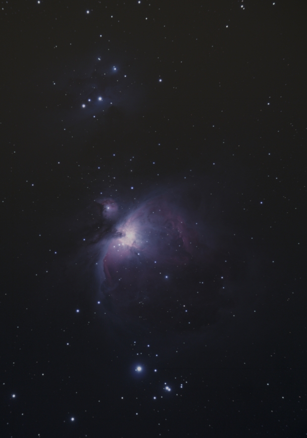

Hello,
Ma petit contrib je suis pas encore un pro du traitement ;)
Alors effectivement ca manque de poses et de prétraitement (Dark,flat(surtout) et offset) l'image bruite assez vite quand on pousse les courbes.
Donc traitement très light sur l'image "mix 10 30 1"
Voila l'image:

Hello Jérémy,
Quand tu dis cela manque de poses tu veux dire au niveau du nombre ou c'est le temps par poses qui est trop court ? Genre il aurait fallu faire plus de 2 min de poses ?
(A deux minutes on commencait deja a voir le bouger, donc ma MES devrait être amélioré) Faut dire que c'était ma première MES avec alligment polaire. Je faisais l'erreur de ne faire l'alignement que pour le goto (erreur du débutant que je suis)
Pour le résultat que tu as obtenus, il est vraiment proche du miens, il me semble.
Julien
Les deux:
- Plus de photos réduira le bruit
- Plus de temps de pose te fera gagner en signal
2 minutes de poses c'est très bien tu ne pourra pas faire plus sans guidage, le guidage sera une étape prochaine également après la maitrise du prétraitement et du traitement.
Ma version est peu moins bruitée donc voila une autre version avec des couleurs plus saturées:

Ta seconde version je la trouve encore meilleure :-)
Meme si il y a ce saleté de défaut sur les étoiles en bas.. grrrrrr
L'image n'était pas bonne je l'ai reposté j'ai affiné la netteté ;)

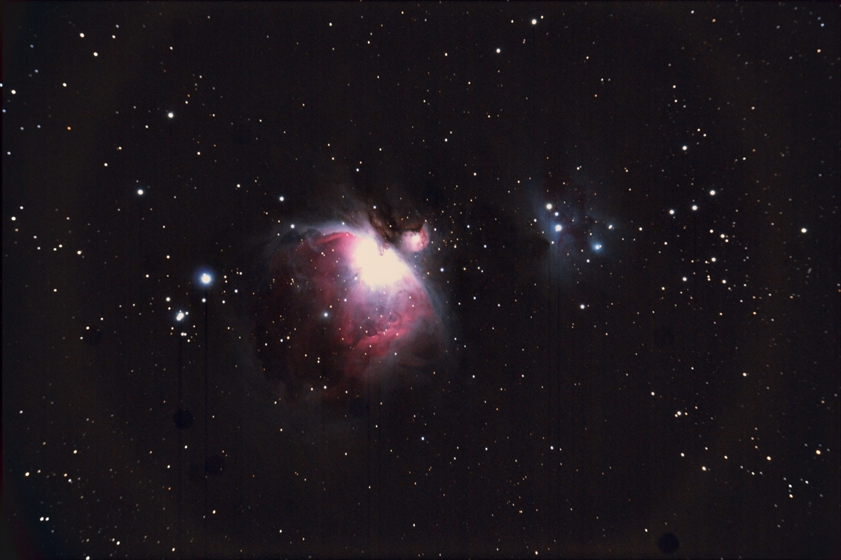

Bonsoir à tous,
Voilà je me permets de faire une suite de mon premier post car j'ai retenté Orion.
Lors de celui-ci j'avais "essayé" de capturé ma première Orion à l'aide de mon nouveau Canon 1100d. Malheureusement, j'ai vite vu que celui-ci avait des problèmes liés à son capteur.
A la découverte de cela, j'ai tout de suite contacté le vendeur de l'appareil pour lui faire par de ma déception. (cheapastrophotography pour ceux qui ne connaisse pas cette personne.)
Le vendeur à été tout simplement d'un professionnalisme incroyable en me proposant plusieurs solutions. Finalement, j'ai décidé de le rendre et de prendre un 600D lui aussi défiltré.
Bref quelques jours plus tard me voilà avec mon nouveau CANON 600D tout neuf. J'attends quelques jours et enfin une soirée s'annonce bien. Tout excité je sors mon matos sur mon balcon, fait ma MES et me prépare. Je prends 1 puis 2 puis 5 photos d'Orion quand tout a coup... batterie faible.... (Le drame)
Malheureusement, je n'ai pas encore investi dans une batterie avec un enbout allume cigare... (la je me dis c'est raide.. du temps que la batterie se recharge, Orion sera trop basse pour être imagé)
Ne voulant pas baissé les bras, je me suis dit pourquoi ne pas essayé avec mon CANON 60D qui lui n'est pas défiltré et voir ce que je peux obtenir.
Donc voilà
20 poses de 2 minutes
30 de 30secondes,
10 darks de 2 minutes
30 Offset à 1/8000s
Pour les flats je ne sais pas encore vraiment trop comment les faire.
Pour le traitement, j'ai suivi ce tuto trouvé sur Youtube :
Comme pour la première fois je met a dispo mes brutes
ftp://jddleo.synology.me
login : astro
Password : astro
Je suis toujours intéressé d'en apprendre plus sur le traitement :)
Une très bonne soirée
Julien
Chouette, mais toujours trop bleu. M42 est supposée être rose, rouge, avec le 'running man' plutôt bleu. ;)
Bonjour OrionRider,
Aurais-tu un conseil pour rendre ma nébuleuse plus rouge sans que le fond de ciel ne se dégrade complètement?
N'étant vraiment pas à l'aise avec photoshop, (J'apprends sur le tas). Il y a peut être quelques astuces assez simple que tu connaîtrais pour rendre mon Orion plus fidèle au niveau des couleurs ?
Merci
Julien
