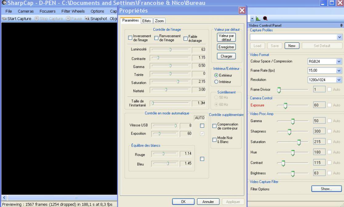

Voilà ce que j'ai.
En bas, on peut lire le nombre d'image oubliée et la vitesse autour de 8 i/s alors qu'à droite, il y a inscrit 15 i/s.
Tous les "auto" sont décochés.
Peut-être que 1567+1254 / 188 = ~15i/s

Que l'on prenne une résolution de 160x120 ou 640x480, ou que l'on change le taux d'exposition, il n'y a aucun changement, toujours autour de 8 à 8.5 i/s.
Le % d'images abandonnées est plutôt de 50% et non 80 %, ce qui concorde avec les chiffres indiqués. Grosso modo, sur 15 images, 8 sont prises et 7 non.

Tu m'as peu-être donné la bonne explication avec un taux d'exposition faible.
Tous les tests avec une expo de 3 font 8 i/s mais si je la mets à 1, j'arrive effectivement à ne plus avoir d'images droppées et je passe alors à 14.8 i/s
Que veux dire "taux d'exposition" ?, C'est un temps du genre en millisecondes ? Parce que c'est vraiment sensible.
