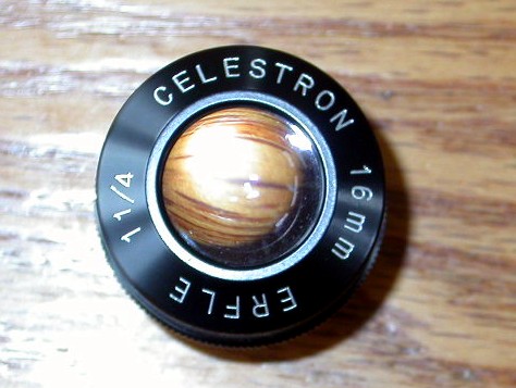

le 13 mm T1 est le premier Nagler avec lequel j'ai observé et effectivement, un monstre. Je me souviens aussi de la presence des fameuses zones noires, mais a l'epoque ou un oculaire grand champs, ca voulait dire un Erflé, on trouvait cela super!! Avec le 13T6, plus de probleme de poids ni de zones noires :).
La prochaine fois que je retourne a l'obervatoire, j'essaierai de comparer les deux.
Pour les jeunots, ca ressemblait a ca un erfle
