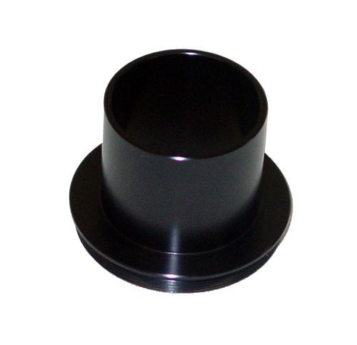

Je pense qu'il te faut ce type d'adaptateur:
http://www.pierro-astro.com/materiel-astronomique/accessoires-astronomie/accessoires-t2/adaptateur-photo-coulant-1-25-ou-2-vers-t2_detail.html.
On peut mettre un filtre devant.
Tu auras par contre du vignetage.
j'en ai acheté un pour pouvoir mettre mon apn derriere la powermate qui est en 1'25.
Modifié par Sobiesky

Le vignetage viendra du fait que tu perds une partie des rayons entrants, pour lesquels la baque en 1'25 est un obstacle. Du coup, les bords de ton capteur sont moins eclairés.
effectiveemnt il vaut mieux alors partir sur du 2" mais etant donné l'investissement il vaut mieux attendre les reponses des pro de la photo .
Très certainement (mais ça dépend de la taille de ton capteur et de la distance entre le capteur et le rétrécissement à 1.25)
Pour être bien sûr, ce que je ferais c'est acheter l'adaptateur (ça ne te ruinera pas), fixer l'appareil à vide dessus et faire des poses devant un mur blanc ou vers le ciel. Tu verras alors si tu as du vignettage ou pas (en surtraitant l'image: tu pousses le contraste à donf) et si oui...alors bonjour 2 pouces

Le problème du 31.75 est que l'ouverture ne fait plus que 26.5mm environ et le capteur de l'APN fait 28.5mm donc au moins 1mm de chaque coté vignetté mécaniquement. En fait c'est un peu plus car les rayons n'arrivent pas perpendiculaires au capteur mais dans un cône. Mais bon 1 ou 2mm sur 28 ça laisse encore pas mal de surface exploitable.
De toute façon, vaut mieux la bague 2" pour la photo (avec ou sans filtre) au foyer de ton Equinox.
Si les filtres en 50,8 dépassent le budget, il y a moyen (avec vignettage évidemment) d'y mettre des 31,75 avec ceci:
http://www.teleskop-express.de/shop/product_info.php/info/p4985_TS-Adaption-von-1-25--Filtern-an-2--Filtergewinde.html
Patte.

Pour ma part, j'utilise un Newton 200/1000 Skywatcher. Dans ce cas, l'adaptateur indiqué par Sobiesky n'est pas utilisable : il ne permet pas de faire la MAP car recule trop le capteur par rapport au plan focal.
Sur ce type d'instrument, le porte oculaire à cette forme :
Il est composé d'un adaptateur 2" et d'un tupe au coulant 1"25 qui se dévisse de la sorte :
http://www.grelf.net/im/equip/s8314_10adapterunscrew_200x200.jpg
(oublie l'accessoire de droite)
On visse alors la base 2" directement sur la bague T2 de l'APN. Ce qui donne cela :
http://www.grelf.net/im/equip/s8316_10adapterandtmount_200x200.jpg
et une fois tout mis en place, cela :
http://www.grelf.net/im/equip/s8319_10primefocuscamera_200x200.jpg
Le problème est donc d'intercaler un filtre 31,75 dans ce dispositif, sachant que la jonction adapteur 2" > bague T2 se fait au format 42/0,75.
Personnellement, j'utilise un filtre IDAS-LPS au format 31,75mm et j'ai longtemps cherché en vain le moyen de le mettre dans le montage, jusqu'à ce que je tombe sur cet accessoire :
http://agenaastro.com/blue-fireball-t-t2-male-m28-5-female-thread-adapter-t-10.html
Il s'agit d'une bague très mince avec de chaque côté un filetage M42 (male d'un côté et femelle de l'autre). A l'intérieur de la bague il y un réducteur avec un pas de vis pour accueillir le filtre 31,75. Comme elle est très mince, elle ne pose pas de problème de backfocus pour faire la MAP.
Je l'utilise maintenant à chaque sortie et j'en suis très content. Il est vrai que j'ai du vignettage mais ça reste acceptable selon mes critères et j'ai une belle zone exploitable sur mon capteur APS-C.

Je viens de le regarder et en effet ma seule option, je pense, si je veux tester mon filtre 1"25 et d'utiliser l'adaptateur indiqué par syncopatte
http://www.teleskop-express.de/shop/product_info.php/info/p4985_TS-Adapter-for-1-25-inch-filters-to-2-inch-filterthread.html
Et donc, si je comprends bien, cet adaptateur se visse comme une bague T2, et en sortie je peux y visser ma bague T2.
