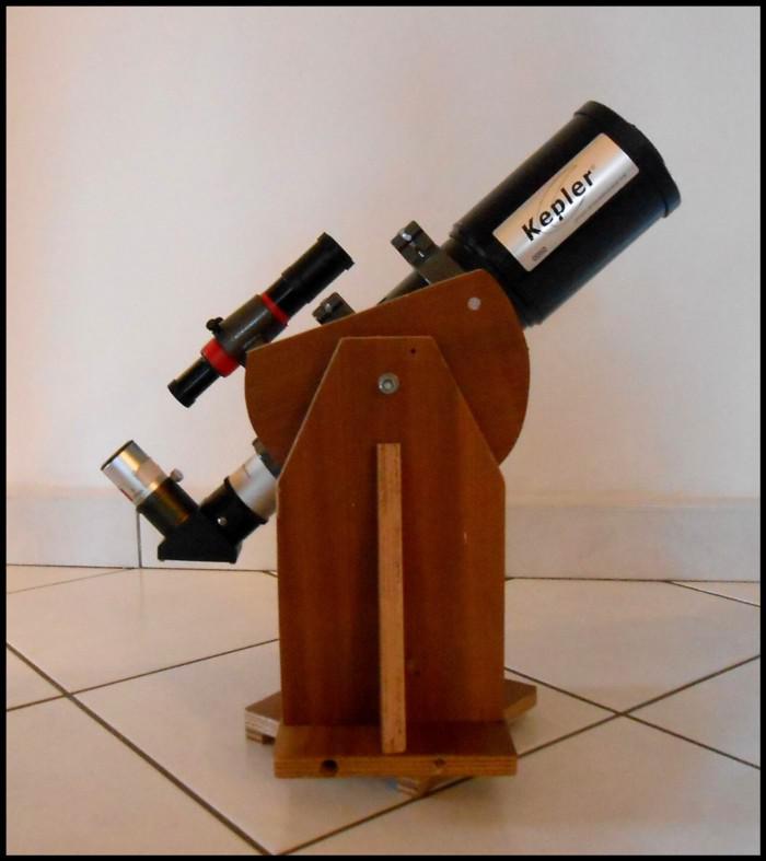

Juste avant de partir en voyage j’ai réalisé une petite monture sommaire pour ma lunette achro chinoise de base 80/400.
Le voyage c’est là, même si peu couronné de succès question astro :) :
http://www.webastro.net/forum/showthread.php?p=1775055#post1775055

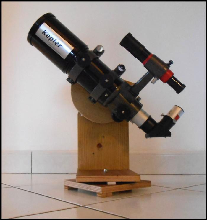

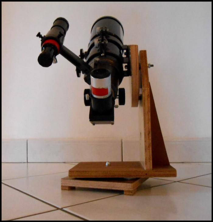

Très simple à réaliser : 5 bouts de contreplaqué de , 5 touches téflon, 2 bouts de tiges filetée et quelques écrous et rondelles. Pas d'outils de précision nécessaires.
Aucune contrainte sur la précision des découpes, les rotations se font sur les faces planes du contreplaqué.
Peu de contraintes sur les surfaces en contact : vu le faible poids pas besoin de revêtement sur les surfaces de glissement, et je pense que les touches téflons peuvent être remplacées par des touches feutre plus faciles à trouver.
Ça rentre dans une valise avec 17 à 18 cm de hauteur disponible, avec les vêtements autour ça ne prend que peu de place, même non démontée.
Il s’agit d’un pied de table. J’ai regretté de ne pas avoir eu le temps de lui fabriquer un trépied avec 6 lattes de bois et quelques pièces de raccord. Une fois démonté c’est quelques grammes de plus et ça rentre également sans problème dans la valise. Il faudra d’ailleurs que je finalise ce truc pour plus tard.
La rotation en hauteur se fait sur un axe et deux touches téflon, tout ça tourne honorablement, mais ce n'est pas fait pour observer à X500 :)
