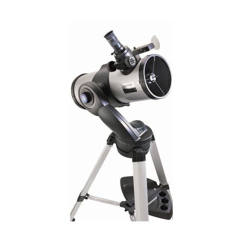

Oui, j'ai marqué "999" pour ne pas trop faire paniquer les 130/900tistes.
Pour info, il existe des daubes plus exécrables encore qu'un F/5 parabolique: les bouses à barlow intégrée.
Ici un "130/1000":
