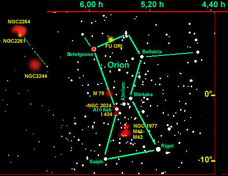

Avec ton matériel (avec n'importe lequel en fait) tu devrais pouvoir voir la grande nébuleuse d'orion en ce moment. Est ce qu'elle fait partie des cibles que t'avais essayé ? C'est un peu la base en cette saison, l'objet incontournable. D'ailleurs t'as essayer de trouver en vain quelles cibles ?

Sais tu localiser la constellation d'Orion ? La nébuleuse M42 est vraiment la cible à privilégier pour débuter...
