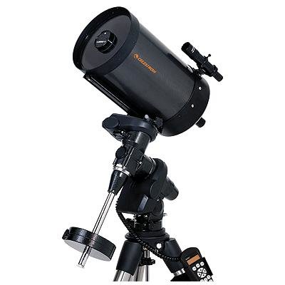

Tout ça pour dire que la suggestion de paradise (un 150/750 sur une EQ5) me paraît raisonnable si tu souhaites un setup tut de même assez polyvalent et pas trop cher pour débuter. Le C6 est aussi une bonne piste (je sais j'en ai un) mais un poil plus cher pour le même diamètre...
Maintenant je connais nombre d'satrams qui ont démarré en visuel avec un C8 sur une EQ6, qui se sont ensuite mis à faire de l'imagerie planétaire avec...ce pour quoi il est le plus adapté, puis ont acheté de quoi autoguider et imager en CP....

> Ludo, pour moi c'est un bon plan une EQ6 avec C8 et 80ED.
Cher, mais il y en a pour des années.
Ceci dit, je trouve casse-gueule investir autant sans expérience...

Eh bien si tu peux prendre le C8 dont nous parlions, ou un 200/1000 Goto.
Tu pourras en effet tenter de faire un peu de photo par la suite si le cœur t'en dit, tu es libre.
Par contre, si tu prends plus gros scope, genre un 250 Goto, ça sera trop galère pour la photo, oublie.
Je n'ai pas tout lu et il me semble que deux sujets sont mélangés.
Toujours est-il qu'un 250/1200 est quasi ingérable en photo ciel profond.
Non seulement le poids, mais aussi le ballant.
Un C8 peut être muni d'un réducteur de focale 0,63; ce qui le ramène à une raisonnable focale de 1260mm et un F/d 6,3.

Je peux entendre l'argument de la longueur du tube plus sensible au vent, par contre, l'argument "c'est un débutant" me paraît un peu juste. Parce que sinon il faut lui conseiller un SC sur monture à fourche avec GPS, c'est posé au sol tu allumes, tu mets en alignement auto, tu centre les deux étoiles lorsqu'il te le demande et voilà. Ou alors mieux, il reste chez lui et évites de sortir pour ne pas se mouiller.
Dans la vraie vie, il va acheter du matériel, et chercher à l'exploiter au mieux et vous serez tous entrain de lui dire qu'avec un SC il y a les problèmes de collimation que le rapport f/d est élevé pour du CP et qu'en astrophoto on ne fait pas mieux que les Newton parce qu'ils ont un rapport f/d court et que c'est toujours mieux en CP, d'autant qu'ils sont facile à collimater et l'obstruction moindre etc... etc...
Bon si les 13kg du tube c'est un peu trop en photo pour l'EQ6 pro c'est aussi un argument. C'est tout de même un âne mort qui ne devait pas manger beaucoup, il a dû crever de famine :D

Merci pour toute ces infos! Jhesite vraiment à prendre le modèle de base avec le cg5 histoire de dompter la bête, puis de passer par la suite sur une monture eq6....sinon en parlant de ed80, il y a 2 annonce sur le bon coin:
