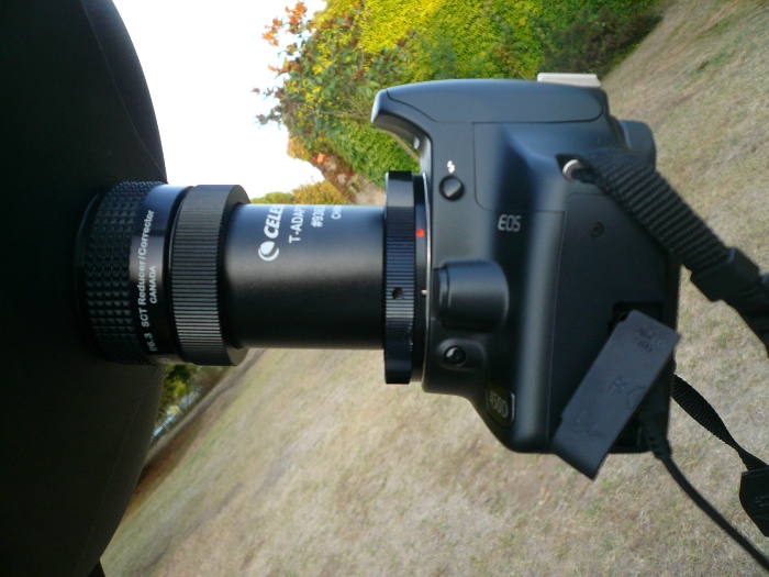

J'ai un soucis de backfocus apparemment. On m'a dit que je pouvais mettre un tube allonge avec mon apn afin d'y glisser un oculaire ou une barlow. J'ai donc essayé la semaine dernière mais ça n'a rien donné, il faut dire que j'avais également mis mon RC afin de préserver mes cervicales Peut être le backfocus est il trop important, mais comment font les autres ??? Quelqu'un utilise ce système ici pour me dire mon erreur ?

Pour commencer, ton réducteur de focale doit être monté à une distance bien particulière du capteur (style 100mm).
Pour le reste, ne rien mettre du tout. Pas de renvoi coudé, pas d'oculaire: au foyer directement!
La photo CP avec C8 plus réducteur ressemble à ce montage:
http://www.astrosurf.com/glafarge/materiel.html
Patte.
Modifié par syncopatte
le RF et la projection oculaire sont incompatibles. Tu mets soit l'un soit l'autre.
Pour le ciel profond mieux vaut utiliser le montage de syncopatte :
RF + bague pour mettre à la bonne distance. De mémoire c'est 107mm entre le fond de filetage mâle du RF et le capteur APN. L'endroit où est le capteur est symbolisé par un petit rond barré gravé en relief sur le dessus de l'apn. A coté de l'affichage à cristaux ou du déclencheur en général.

Merci à tous les deux de vos réponses, et surtout pour la photo, au moins on voit ce à quoi ça doit ressembler :)
Oui j'ai vu le petit sigle sur l'apn. Je ne savais pas que les deux étaient incompatibles, je ferai un essai dès que le ciel le permettra.
