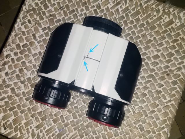

Je me suis photographié devant un miroir, avec une règle graduée tenue sur mon front, puis j'ai mesuré sous Photoshop l'écartement de mes yeux (comptage des pixels et règle de trois avec le nombre de pixels dans 1cm de la règle graduée sur la même photo) ; là on a du précis.
Ensuite j'ai repéré sur la bino cet écartement avec une règle (au mm près, mesure bord à bord des po) et mis un repère au feutre indélébile.
Quand les repères sont en face l'un de l'autre, c'est le bon écartement pour mes yeux... Y a plus à chercher ;)
Tu noteras que je n'utilise pas les 3 vis pour chaque po, je préfère de loin une seule mais poussant dans la même direction. Pour cela encore une fois un petit calibrage s'impose ; tu installes tout d’abord tes 3 vis sur chaque po.
Puis tu règles la différence de "dioptrie" (tu fais tourner le po gauche ou droit) pour avoir la mise au point identique sur les deux po ; ça se fait évidemment en condition d'observation (la Lune est bien pour ce réglage). Tu ne touches plus à la rotation des po, et tu enlèves 2 vis à chaque po en ne gardant que celle qui se trouve "en haut". Même si y a un petit décalage angulaire entre les deux po (pour ton réglage de mise au point), globalement les deux oculaires seront poussés dans la même direction (vers le bas) et ça sera au poils pour la fusion des images. Ainsi tu évites le serrage précautionneux des oculaires qui finit par gonfler... Sans compter qu'en faisant ainsi tu as ton réglage de mise au point pour les deux yeux déjà calé ou presque.
