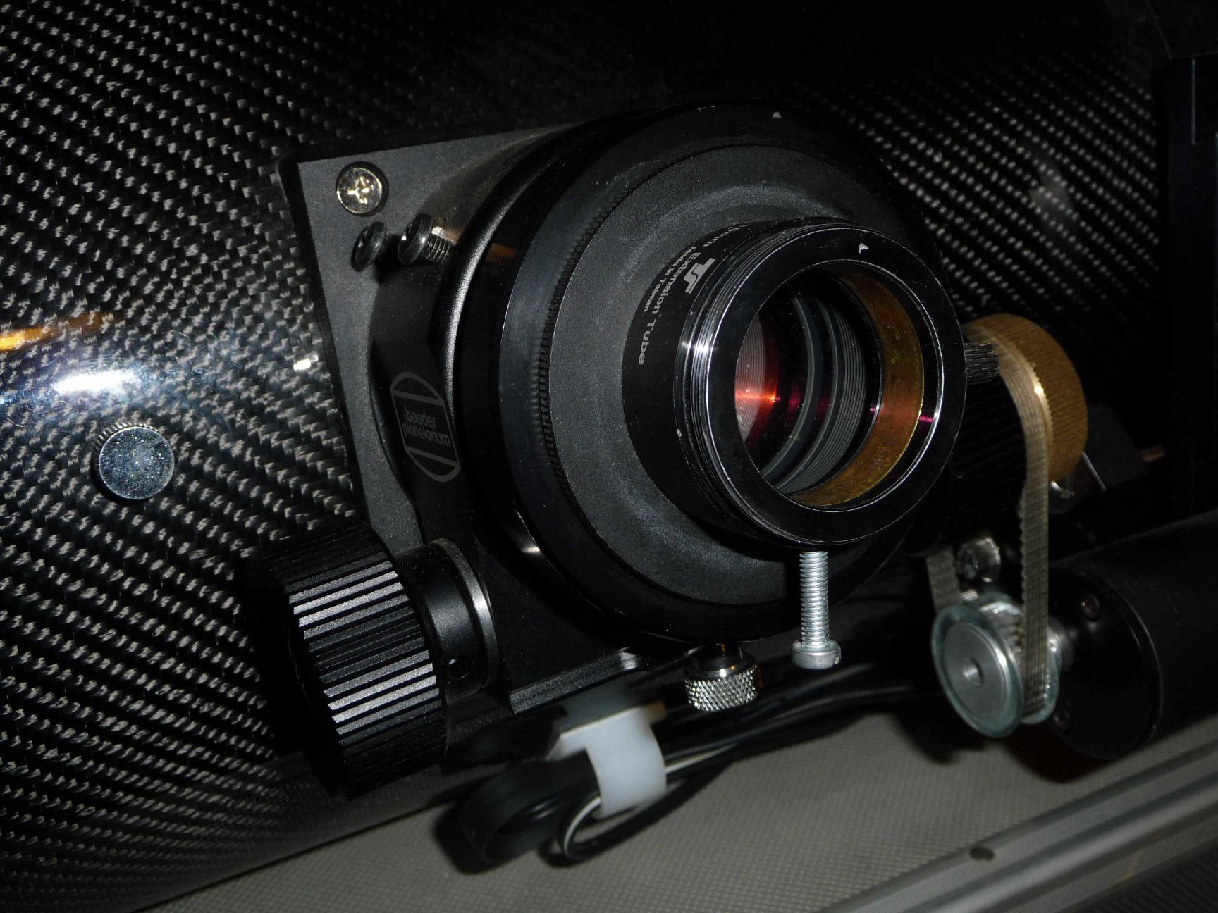

Photo du PO en place:
J'ai remplacé les petites btr de réglage par des vis classiques, plus faciles à régler la nuit.

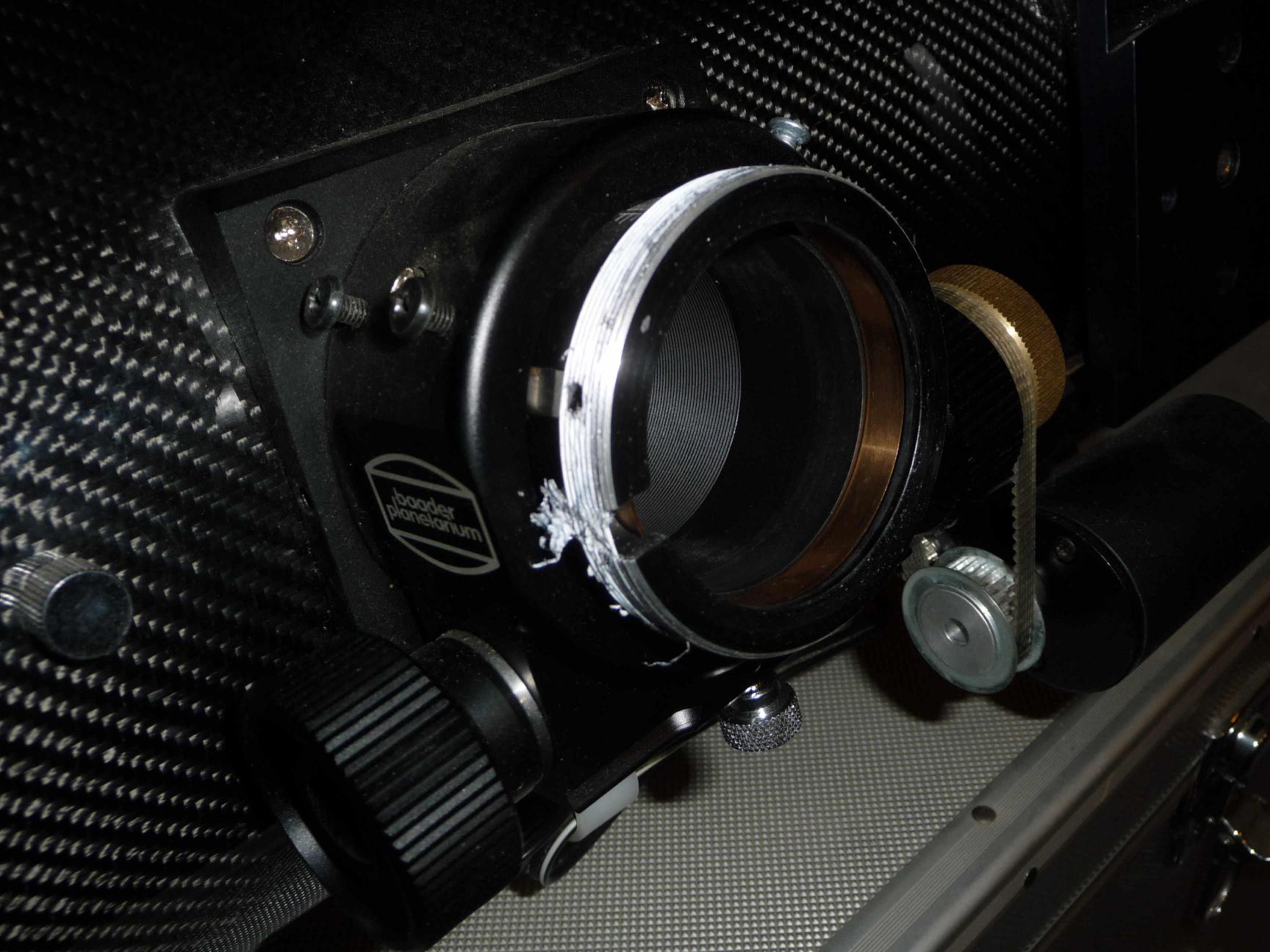

Sans la bague et le MPCC:
le teflon évite le contact acier/acier qui a tendance à bouger avec les changements de T°

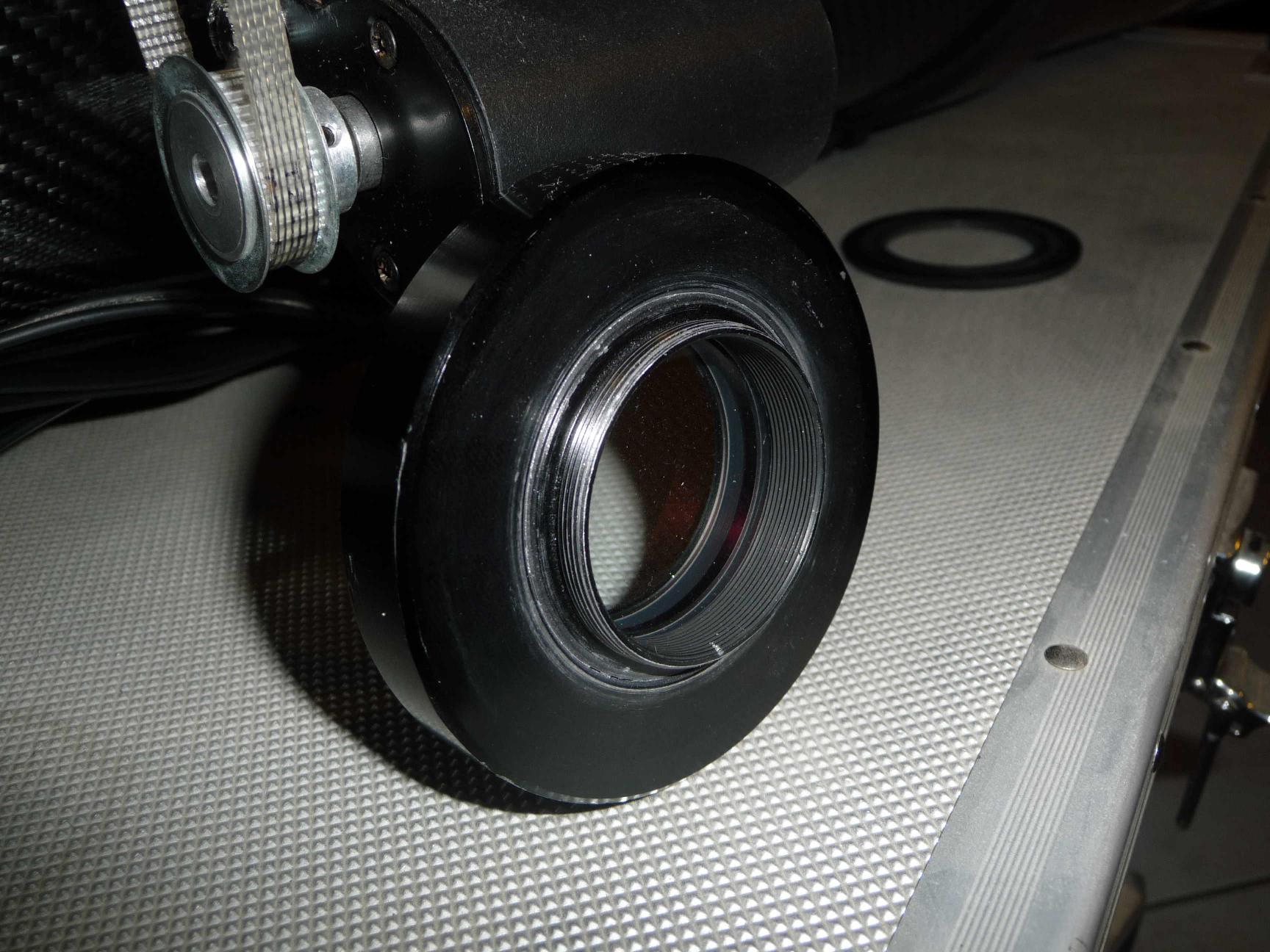

La bague pour le vissage de l'imageur avec le MPCC vissé :
je l'ai acheté chez TS (ce modèle)en version modifié avec la bague pour visser le correcteur. Je n'ai pas commandé de plaque, il me semble qu'elle était livrée avec.
Ludo.
