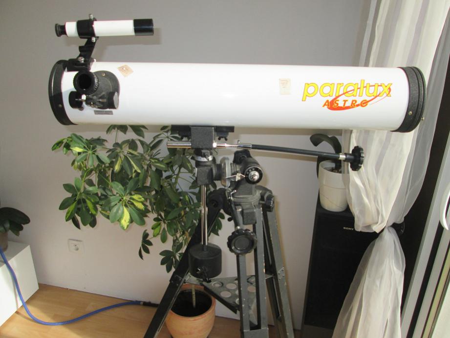

Alors justement..On a des soucis avec le téléscope..je vais vous mettre une photo..c'est compliqué..
J'ai acheter ce telescope dans un magasin troc..bien avant je recherchais déja sur le net le max d'infos et mon idée était de partir sur un 114..
J'ai donc fait mon choix sur ce paralux astro, mais vraiment une simple notice qui n'explique pas grand chose..on n'y comprend rien!!le telescope aurait 10 ans d’après le certificat de garantie, il serait de 2005, mais je n'est aucune référence modèle sur le mode d'emploi donc je ne peu pas chercher de notice approfondi..Je vais aller jeter un coup d'oeil du coté des discussion débutant..
Nous sommes novice en l'a matière complètement..Je ne sait même pas comment nous y prendre..placer les oculaires ou??On a fait des essaie pleins, on n'y voit rien..

Je viens de regarder un peu plus attentivement tes photos. Sur celle où on voit ton telescope le chercheur est monté à l'envers !!! (regarde sur les vidéos que je t'ai postées grâce à Rigel33), ne t'en fais pas vous n'êtes pas les premiers à qui ça arrive, et certainement pas les derniers. Ceci explique sans doute une partie de vos problèmes !!! En le remettant dans le bon sens et en l'alignant comme expliqué dans la vidéo ça devrait aller beaucoup mieux.

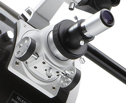

Sinon les oculaires se fixent dans le porte oculaire, comme illustré dans la photo ci-dessous :
Et la mise au point se fait en faisant avancer/reculer l'oculaire avec les molettes situées de part et d'autre du porte-oculaire (on écrit souvent PO en abrégé).

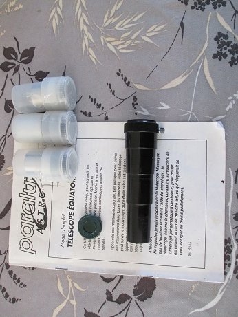

Chaque oculaire donne un grossissement et un seul (qui se calcule en divisant la focale F de ton télescope, ici 900, par celle "f" de l'oculaire, qui est le nombre inscrit sur l'oculaire. Je vous conseille de commencer par les grossissements les plus faibles.
Oubliez pour le moment la "barlow" (le tube noir qu'on voit sur ta photo). Ca va vous compliquer inutilement la vie. De même, ne regardez jamais le Soleil !!! et ce même si on vous a fourni avec le télescope une petite lentille qui se visse sur les oculaires !!! DANGER...si elle est mauvais état (même invisible).

ah ok merci beaucoup..bon je vais commencer dés demain a remettre mon chercheur dans le bon sens..et regarder les videos de plus près..je sais que les début sont difficile en astronomie, et la patience n'est pas mon fort! ( lol)

Ca c'est normal ne t'en fais pas. Le chercheur, tout comme le télescope, inverse les images hat:bas et droite/gauche (heureusement ils le font tous les deux de la même manière, ce qui simplifie la commande avec les molettes flexibles).
Quand on fait de l'observation terrestre c'est un peu déroutant et c'est ce qui a dû t'arriver en alignant ton chercheur, mais quand ensuite on regarde les étoiles, comme il n'y a plus ni haut ni bas tu verras que ce n'est pas gênant du tout, surtout que l'on "pilote" le télescope en ayant l'oeil à l'oculaire, on sait très vite dans quel sens tourner les commandes.
