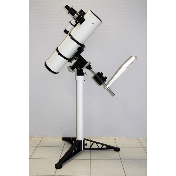

Par contre, l'Apollon Omni 150 a un concurrent Adonis: le TAL 150/750

+1 en comparant avec le design Skywatcher strass-et-paillettes :na:
Salut Starac !
C'est vrai que les Tal sont ... :wub:
Par contre on peut faire de la photo avec cette monture ? Ils sont viseur-polairisables ? Quant au moteur AD, je ne sais pas s'il y a eut du progrès depuis mon modèle car c'etait pas vraiment un moteur exploitable en photo, il génère des vibrations.
