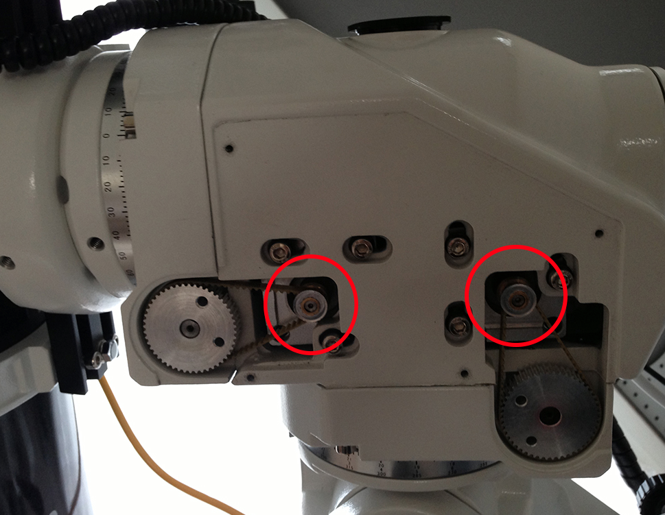

Je me permets d'utiliser ce post.
Au début quelqu'un a parlé de losmandy, y a t'il vraiment une différence sur la qualité mécanique et électronique entre l'az eq6 et une G11?
Sur cette photo on voit dans l'ordre: (sur l'axe AD)
Le moteur, une transmission par poulie et courroie, une VSF (vis sans fin) et en plastic blanc la roue dentée.
Imagine que la roue dentée n'est pas exactement ronde, dans ce cas il y a une zone de la roue ou le jeu entre la vsf et la roue est très faible et une autre partie ou le jeu est important.
Pour avoir essayé de serrer la vis sur la roue, je peut être formel et dire que ça peut bloquer le moteur.
Modifié par benjamindenantes

Sinon, tu fais tourner ton axe DEC en t'arrêtant tout les 20° et à chaque étapes tu jauges le jeu. S'il diffère en fonction de la position angulaire c'est que la couronne n'est pas parfaitement concentrique.
Ce qui (dans une certaine mesure) n'est pas vraiment problématique.
Que veux tu dire par "jauger le jeu" ?
Lorsque tes freins sont serrés et que tu essaies de faire tourner ton axe à la main(sans forcer!!), tu dois sentir un léger jeu. C'est l'espace qu'il doit y avoir entre la VSF et la roue dentée. Il doit y avoir un léger jeu, si il n'y en a pas c'est que la vsf est trop serré sur la couronne. (trop poche)
Le but du test c'est dévaluer si le jeu, donc l'écart entre la VSF et la roue est stable en fonction de la position angulaire ou pas.
Merci. Parfaitement clair :)
Je vais faire ce test.
