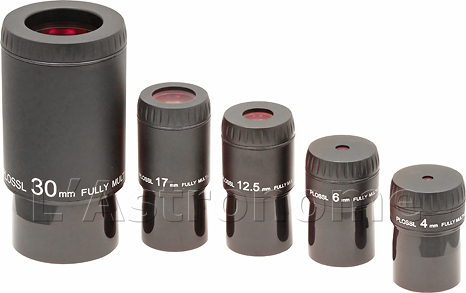

Ils ont une bonne tête ces nouveaux SkyOptic.
Modifié par Leimury
Oui j'aime bien aussi. Indépendamment de cela, comme je le disais précédemment, beaucoup de très bonnes critiques sur leur qualité optique, et ce pour un joli prix................:)

De ce que j'ai cru comprendre, au vu de mon matériel, c'est que je devrais plutôt investir sur du plossl de bonne qualité. Je vais faire confiance à chris29 sur les skyoptics qui effectivement, pour reprendre leimury, ont une bonne tête (mais j'ai peur qu'un 6mm sur 102/1300 soit franchement difficile à utiliser) ou bien ceux de chez M42 ou HR.
