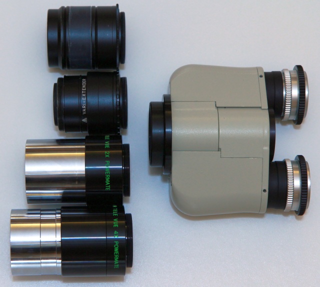

Les Galssapath 1.25, 1.7 et 2.6x se vissent sur le petit nez 1.25", ou s'emboîtent dans le gros nez 2". Ils s'emboîtent également dans la bague 7,5mm T2.
Sur le RC dédié T2 je crois aussi qu'ils s'emboitent.
Dans tous les cas, tu as une bague en plastique qui est fournie avec chaque Glassapth, qu'il ne faut pas perdre, et qui permettra l'emboîtement si nécessaire.
Je crois qu'il y a moyen d'adapter un système Powerswitch Denk, mais il n'existe pas de système équivalent chez Baader.

En bino, je fais du planétaire avec des 15mm (mais mon instrument est à f/4) et une Powermate 4x.
Sur une lunette à f/7 et toujours un grandissement de 4x, une paire de 24~25mm aurait le même effet ; un joli grossissement planétaire (1,2xD).
Des 20mm donneront 1,4xD, impeccable sur une apo !
Le Glassapth 2,6x peut suffire sur du f/7, avec une paire de 12~15mm.

Pour faire essentiellement du planétaire, la maxbright est bien suffisante, autant conserver des euros pour disposer d'excellents amplificateurs en amont de la bino et une paire de pano 24mm.
Les binos baader sont en T2 est c'est effectivement un gros plus pour permettre d'augmenter le nombre des possibilités. De plus si l'on manque de backfocus, elle permettent nativement de pouvoir être utilisée avec un RC T2. Gros avantage. J'attends beaucoup d'ailleurs de ce type de RC en effet ma denkII est enfin équipée d'une entrée T2. Sur le dobson c'est nickel mais reste à attendre l'arrivée de ce RC baader (d'ici 2 à 3 semaines) pour tester tout mon petit monde sur la FS128.
Actuellement, pour du planétaire d'après mes tests sur mes apo à F/D8 et 6, je serais tenté de dire aussi que la powermate 4x (4,6x en utilisation bino) sur ta lulu ouverte à 6,5 et une paire de 24mm, ça devrait être être au poil :wub:
Un grossissement équivalent à 1,24x le diamètre instrumental est un excellent choix pour utiliser une bino en planétaire.

La bague skyméca se visse en lieu et place du nez denk 2" habituel.
Nickel. Pour moi le seul défaut de la denk disparait avec cet adaptateur.
Enfin un montage "court" pour le FFC et 1,2x avec le dobson via les pano19mm ou 0,9x avec les 24mm. Juste parfait.

Il ne faut oublier que je conseille les panos 24mm avec une powermate 4x devant. C'est clairement LA solution optimale pour du très bon planétaire.
Après c'est sûr que les primes de la maxbright sont un peu chiche. Les markV ne courant pas les rues en occasion, je prendrais une denkII !! et je prendrais comme je l'ai fait dernièrement un adaptateur T2 skyméca.
Avantages :
- prix de l'occasion des denkII bien plus doux que le tarif markV neuf
- disponibilité en occasion assez régulière
- serrage annulaire des oculaires denkII (optionnel sur la maxbright)
- évolutif avec le système denk ET le système baader T2 grâce à l'adaptateur skyméca (RC T2, FFC, powermate en T2 et autres glasspass !) : la totale.
- prisme d'entrée de 28mm et donc plus de soucis avec les pano 24mm
Je serais tenté de dire, le beurre et l'argent du beurre ... voir plus :be:
