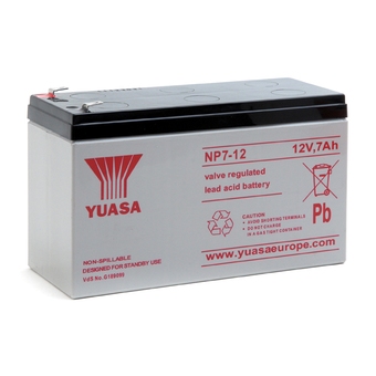

voila ma solution depuis près de 15 ans avec cette monture :
légère, économique et performante.

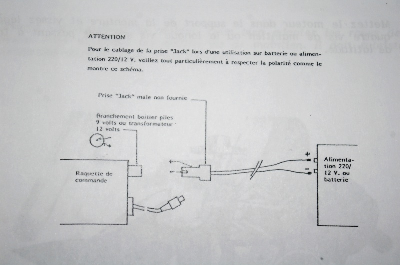

si tu as une raquette DD1 Vixen, la prise est spéciale. La polarité est inversée par rapport à toutes les raquettes actuelles.
Pour le branchement sur cette batterie, on peut utiliser des pinces crocodiles.

C'est cette batterie que tu trouveras à l’intérieur. Mis à part le vulgaire transfo qui sert de chargeur (c'est lui qui crame toujours, mais il peut aussi faire mal à la batterie :() ce pti cube rouge est parfait pour les petites demandes de courant.

En effet gaffe à la polarité; le (+) n'est pas au centre.

Pour le branchement sur des batteries de ce type, tu peux utiliser des cosses plates
Un morceau de la doc de la mtorisation Vixen :

Pour le cordon, vérifie avec un petit voltmètre électronique (5€ chez M. Brico), le plot central de la fiche qui entre dans la raquette doit être à la masse (négatif), ce qui est le contraire de toutes les autres marques et le contraire de l'usage normal en électricité.
http://www.vixenamerica.com/pdf/Control/VixenNorthAmerica_DD_1_Controller_Voltage.pdf
