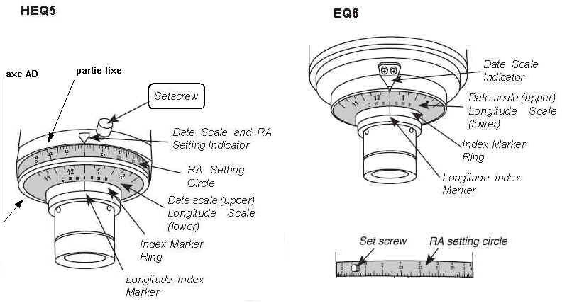

Pour l'HEQ5 il y a une modification à faire. Moi j'ai démonté la bague horaire et je lui ai vissé une vis dessus pour bloquer la bague sur l'axe quand on tourne la monture.
Elle n'est pas foutue comme l'EQ6 et la vis de serrage ne sert à rien.

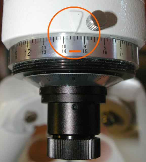

Perso, j'ai replacé le repère (trait blanc) du "index marker ring" pour qu'il soit sous le "date scale and RA setting indicator" quand la bulle pointe pile poile verticale en bas.
Ca permet, avec l'info angle horaire, de bien positioner la bulle polaris avant même de se plier en quatre pour observer dans le viseur

Moi ce que j'ai fais c'est que le viseur je l'ai démonté et remonté de tel sorte que quand mon tube pointe le nord, la bulle soit verticale et en bas.
Tout est aligné. Les repères, le tube, la bulle :)
Ensuite j'applique l'AH et je me baisse que pour mettre l'étoile dans le trou.
C'est un peu de boulot à régler (1h00 environ) mais ensuite sur le terrain c'est que du bonheur.
