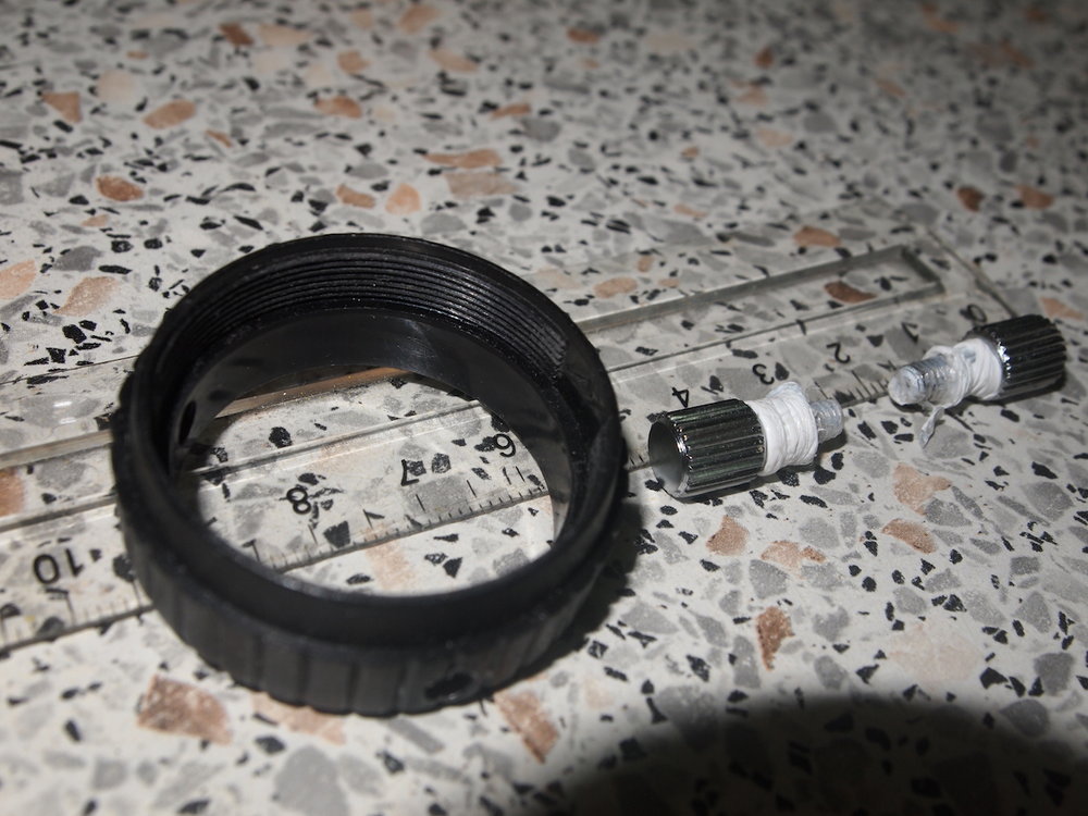

Oui, j'ai du nouveau j'ai pas pu résister.... et j'ai donc démonté le PO pour voir la roue de la crémaillère est bien en métal, l'intérieur est entièrement peint en noir y compris à l'intérieur du barillet.
Au niveau du tube j'ai remarqué le double bafflage, une près de la lentille, est une autre au milieu du tube avec un trou moins grand pour probablement mieux circonscrire le rayon lumineux.

Je conseille aussi de le changer au profit d'un RC en métal d'une meilleur tenu pour l'oculaire, et optique.
