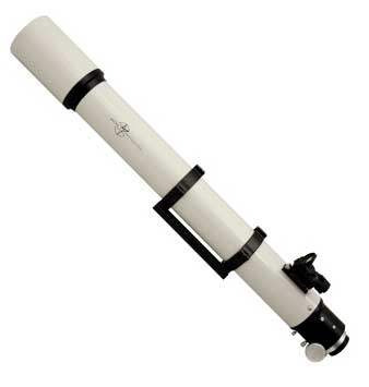

33334_1.jpg 259€
Soit l'équivalente de cette achromatique 80mm Astro professionnel (à l'époque de mes achats entre 1 et 2 ans) en prix, sans RC ni Splossl de 26mm

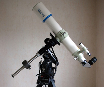

Petit joueur, va ! Ca c'est de la bonne Lulu de course :
