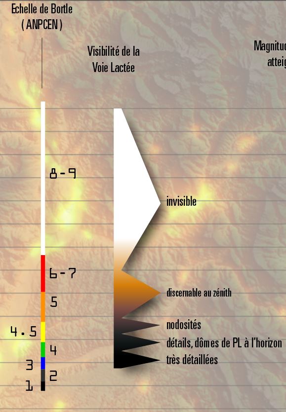

1 – L’échelle de Borttle de 8 en ville m’interdit de voir l’étoile polaire et donc de faire une mise en station : personne n’a l’honnêteté de le déclarer !,

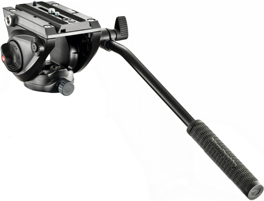

B) L’hypothèse d’une rotule vidéo :

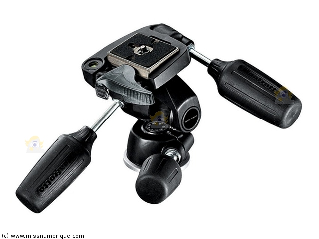

Equipé d’un trépied Manfrotto en fonte d’alu et à rotule interchangeables, je n’avais pas de rotule vidéo, ce que l’on appelle une tête fluide permettant d’avoir un système de contrepoids et de faire des mouvements fluides.
Une tête fluide à plateau plus large que mes rotules m’aurait coûté dans les 140€ chez Manfrotto sans m’assurer que ce soit aussi bon qu’une monture astronomique azimutale.
J’ai fait un test avec ma rotule 3D (804RC2) et comme je m’y attendais, ma plaque de fixation étant petite, ce qui convient pour un réflex ne convient pas pour un tube de presque 1 mètre de longueur.
Pourtant, j'ai investi en renforçant le diamètre des pieds par des ventouses et en descendant le trépied mais...
Plaque trop petite et pas assez de fluidité.
Quant à ma rotule balle, soyons sérieux...
Elimination du projet de rotule vidéo par prudence.

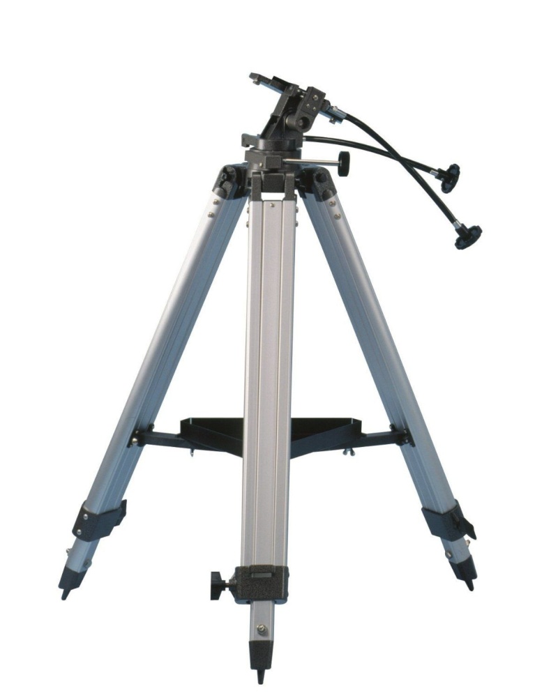

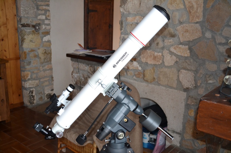

Je me suis donc dirigé vers la Skywatcher AZ-3 que je n’ai pas encore reçue mais obtenu à prix avantageux (astroshop la faisait plus chère qu’ailleurs, et ils me l’ont laissé à 110€ au lieu des 147€).
Naturellement, ceci me bloquera pour tout projet de suivi, mais j’ai du faire avec la situation expliquée en 1) Ma situation.
4) Mes premières impressions de la Bresser 90/900 :
Elles sont plutôt bonnes même s’il est vrai que la qualité aurait pu être encore améliorée. Il s’agit d’un tube assez joli, avec très peu d’accessoires et qui me permettra de pouvoir doucement évoluer.
L’oculaire n’est pas en plastique. C’est un Super Plössl qui semble être tout à fait correct (naturellement, on a pas 80° d’angle de champ mais on évite le plastoc).
J’ai constaté sur ce topic que l’on a été surpris de voir l’importance de régler le focus avec le rail qui se déroule. C’est pourtant parfaitement logique puisque la mise au point doit se faire à l’intersection des points lumineux de l’objet se croisant au foyer. C’est la même chose en photo. Ce sont les lois optiques.
Une forme de graisse huileuse apparaît au toucher en-dessous. Je suppose que c’est normal… Le produit m’a tout de même donné le sentiment d’avoir été renvoyé…
Le renvoi coudé reste tout de même un peu juste avec une seule vis de serrage. J’ai commandé à la place un prisme d’amici de 45° pour remettre l’image complètement à l’endroit et en espérant que cela me remplacera peut-être ce renvoi un petit peu trop sommaire si nécessaire. Mais, je ne compte pas faire le difficile de toute façon. Je ne vais pas modifier ma lunette (colliers, porte oculaire, non, non !).
Le chercheur, je comprends, et j'ai appris le principe, mais pour l'instant, je n'ai pas encore pu l'axer correctement.
Je n’ai pas constaté dans l’immédiat d’abbérations chromatiques avec l’oculaire de 26mm (900/26 = 34.6 fois). Il y en aura, mais je n’en ai pas vu depuis mon balcon en journée lors de la première utilisation vraiment très sommaire.
En revanche, j’ai rencontré tout de même quelques difficultés avec la jupe chromée de l’oculaire qui s’était barrée dans le porte oculaire, et aussi pour parvenir à introduire mon petit filtre lunaire. C’est une question d’habitude, et ça viendra.
Je suis en attente d’un sac de transport Omégon, du prisme d’amici et de la monture Skywatcher AZ-3. Je n’ai pas les moyens financiers de pouvoir me payer plus ce mois-ci.

La monture AZ3? Une horreur en astro; et à mon avis inutilisable avec un tube aussi long.
Heureusement il y a moyen de bricoler en rajoutant un contre-poids:
http://www.spacegazer.com/index.asp?pageid=97490
Voilà que ça ressemble à une équatoriale, mais sans ses avantages...alors autant prendre recta une (bonne) équatoriale ou une AZ4 (qui est facile à transporter).

Comme Patte l'a dit, l'usage de l'AZ4 serai plus indiqué si vraiment tu peux faire un effort là dessus je crois que tu ne regrettera pas.
Quand au transport :
Le caddie de Leimury fera le reste.
Bon ciel étoilé et lunaire à toi
