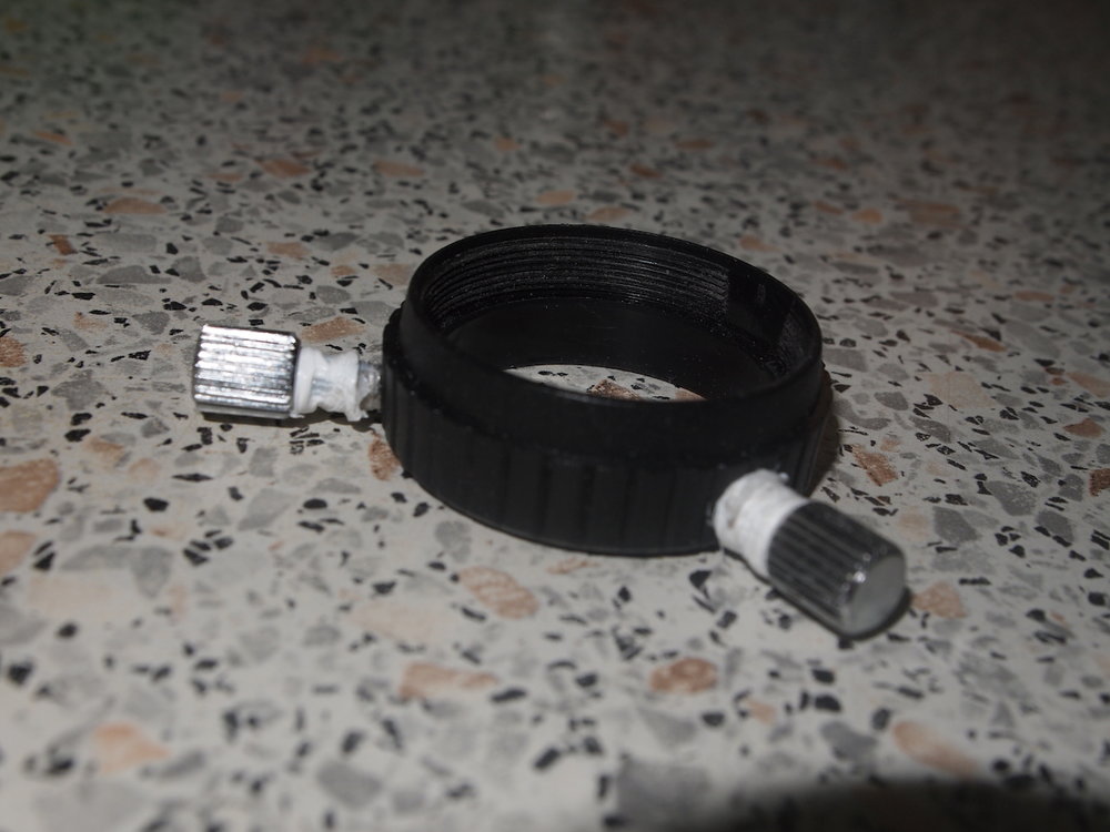

Possesseur de cette lunette, je n'ai toujours pas réussi à régler ce problème de rondelle située au bout du porte oculaire (elle peut se dévisser et se revisser : je vous montre 3 photos ci-joint).
Celle-ci faite en plastique et avec 2 prétrous. Le problème vient exclusivement des prétrous. Leurs filetages sont morts et donc les vis ne serrent plus.
L'information que je recherchais sachant que le porte oculaire a lui aussi ses réglages en plastique (bravo au fabricant !), c'était de savoir si un débutant en astronomie pouvait lui-même changer tout son porte oculaire pour un neuf et puis de s'assurer que ça aille pour la lunette Bresser AR90.
J'ai bien écrit au fabricant mais il ne répond pas.
Un magasin d'astronomie me propose à ce que je lui envoie la pièce et de me refaire les trous avec des vis de me prendre une quarantaine d'Euros pour me refaire les trous dans cette pièce avec de nouvelles vis dites en Derlin (il s'agirait d'un plastique dur :?:). Seulement, je ne sais pas si encore du plastique ne va pas me poser de nouveaux problèmes. Pour 40 Euros (port compris de son côté) + les frais de port pour que j'envoie, je me demande s'il ne vaudrait pas mieux carrément changer tout le porte oculaire contre un P.O. neuf et 100% métallique.
Il faut tout de même réaliser que je possède déjà les adaptateurs 31,75 ===> T2 et T2 vers mes 2 montures d'appareil photo. Donc j'ai déjà tout ce qu'il faut si j'avais un porte oculaire neuf et solide. J'ai fait des photos de la lune au foyer (aussi bien en numérique qu'en argentique) et en plus, je n'avais qu'une seul vis qui serrait depuis le début (il y avait déjà un pré trou dont le filetage était hors service : l'autre a lâché à son tour).

Salut, ce que je ferais pour ne pas dépenser de sommes là-dedans, taraudage au diamètre supérieur, 2 vis plus larges et zou... Un coffret de tarauds chez le discounteur teuton c'est une quinzaine d'euros et on peut s'en servir pour plein plein de choses ;)

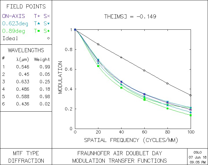

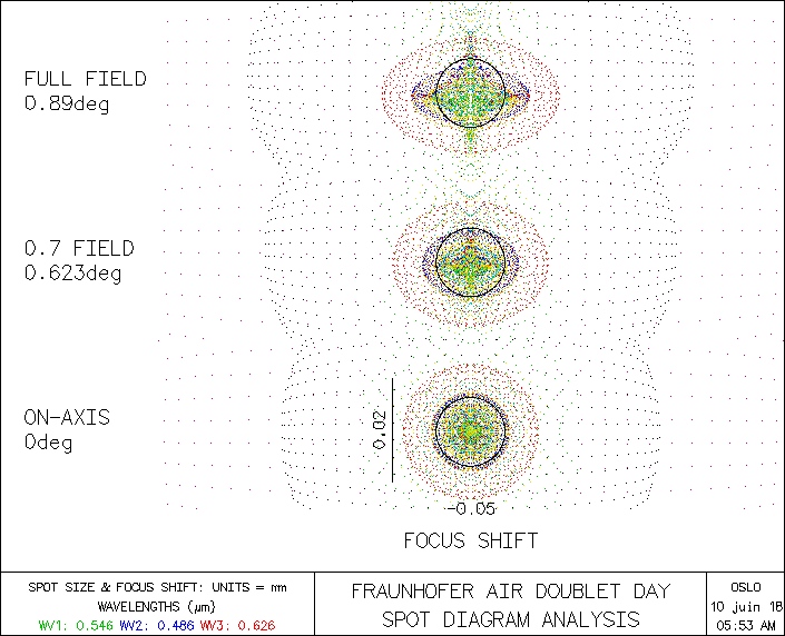

Théorie d'après mesures :
Le piqué de champ est relativement constant sur tout le cercle image dans le porte-oculaire (c'est même plus large d'après la théorie)
En réglage vision de jour, le bleu "photographique" à 450nm, 5% sensibilité pour l'oeil (peu visible) beaucoup plus pour les capteurs CMOS/CCD est décorrigé a plus de 5 diamètre du disque d'Airy : ça bave sur les photos. (Note : la norme en visuel est de conserver dans la limite de 3x fois le diamètre du disque)
Le cercle extérieur au delà c'est le violet : disparait et empâte l'image pour les quelques % de personnes qui sont plus sensibles, négligeable pour la majorité de la population mais jaunit un peu l'image.
Par contre le réglage est standard sur les achromats ayant du résiduel chromatique (F/D raccourci par rapport au critère de Sidgwick)  : le rouge est moins bien corrigé que le bleu de la raie F.  C'est un compromis de réglage pour pouvoir être utilisable en vision de nuit scotopique. Cela maintient le spot cyan/bleu de la raie F et donc un piqué correct à 507/510nm le maxima en vision de nuit.
Le vert 546nm et jaune-orange 587nm sont inscrits dans le disque d'Airy : conforme pour une bonne utilisation planétaire.
Le contraste de cette lunette est réduit par le fort espacement des lentilles dans la cellule. En contrepartie, cet instrument possède un piqué uniforme sur les 28mm de diamètre du cercle image.

Ma conclusion : optique classique, polissage et forme "Korrect sans plus" pour limiter la diffusion et atteindre les tailles de spot en vert et orange, aménagée pour compenser les jeux mécaniques. Le champ optique utilisable est masqué par le focuser en 1"1/4. Son remplacement nécéssiterait de revoir l'ensemble du tube pour affermir la collimation.
On pourrait probablement aussi remplacer le "spacer" entre les lentilles par un moins épais de 1mm/1,5mm à condition d'affermir aussi la collimation. Je doute quand même que le RMS à lambda/21 soit suffisant pour améliorer la résolution. Cela pourra sans doute améliorer la courbe de contraste dans les basses fréquences (2/3 de la courbe), l'image sera un peu plus belle et tranchée. (moins molle)
