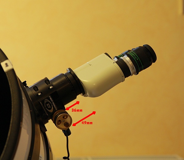

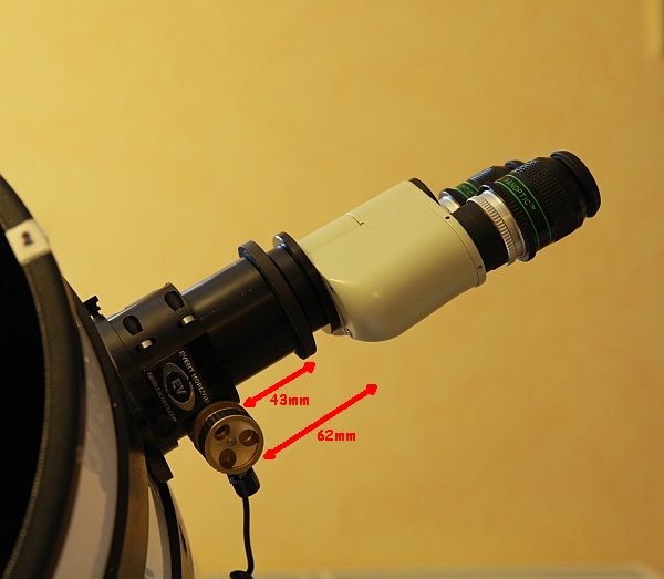

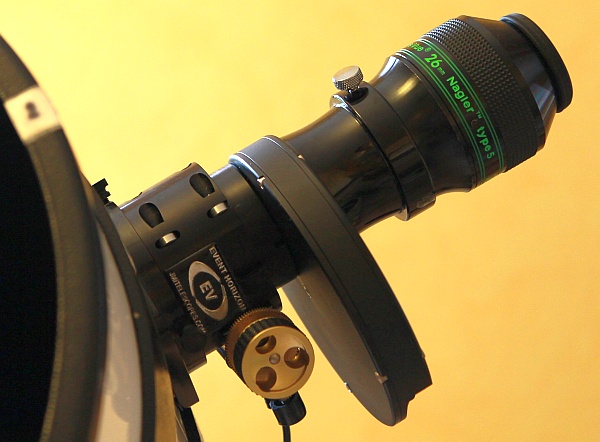

Quelques exemples de mesure.
Test sur le Newton OO350mm : équipé d'un PO JMI EV1NM disposant de 43,2mm de course

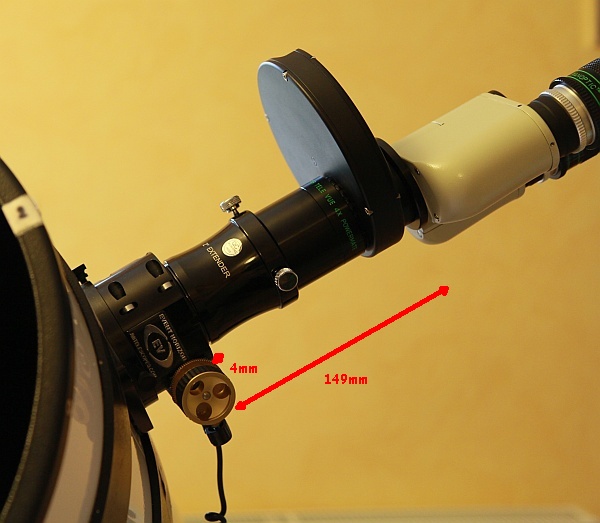

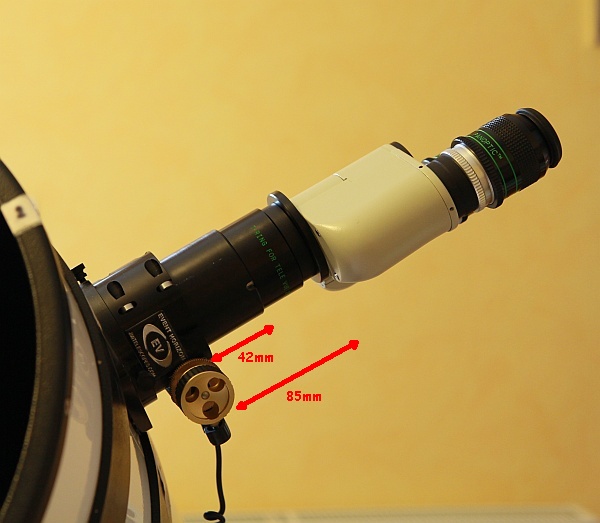

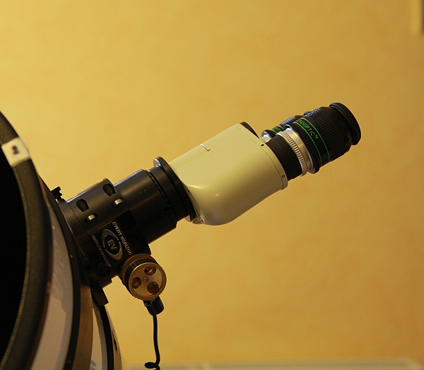

FFC baader (amplification résultante sans la roue à filtre de 5x soit un grossissement de 1,21D (420x) avec des pano 19mm et 0,96D (330x) avec des pano 24mm)
Vari extender takahashi (amplification résultante sans la roue à filtre de 2,6x soit un grossissement de 0,63D (220x) avec des pano 19mm et 0,50D (170x) avec des pano 24mm)

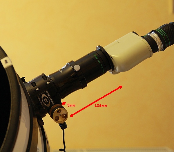

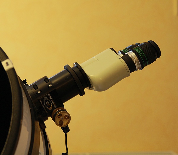

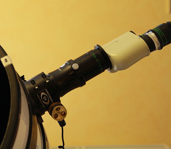

Powermate 2" 2x avec adpaptateur T2 spécifique (amplification résultante sans la roue à filtre de 2.1x soit un grossissement de 0,51D (180x) avec des pano 19mm et 0,40D (140x) avec des pano 24mm)

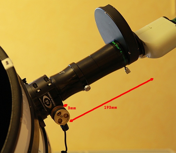

Powermate 2" 4x avec adpaptateur T2 spécifique (amplification résultante sans la roue à filtre de 4,6x soit un grossissement de 1,11D (390x) avec des pano 19mm et 0,88D (310x) avec des pano 24mm)
le gain en porte à faux est impressionnant pour les powermates. Seule la powermate 4x nécessite l'utilisation d'un tube allonge 2" WO de 60mm.

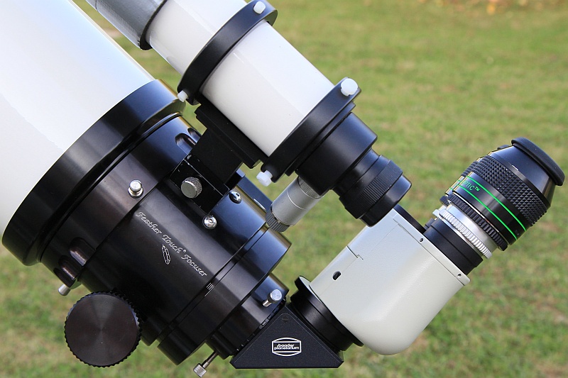

Test sur la FS128 : équipé d'un PO FT3545 disposant de 114,3mm de course

Le paracorr est il si indispensable que cela avec la PWM4x ?
En bino, je vire le paracorr pour éviter de trop faire souffrir le PO.
Le FFC me donne 5x pour 62mm de porte à faux là ou la PWM4x me donne 4,6x pour 126mm de porte à faux .... sans parler de la différence de masse entre le FFC et la PWM4x !
Avant cette pièce skyméca, le montage du FFC nécessitait lui aussi le tube allonge 2" WO de 60mm et un adaptateur T2/PO2" de 40mm ! Assemblage presque aussi long que le montage PWM4x. Gros gain en porte à faux aujourd'hui !

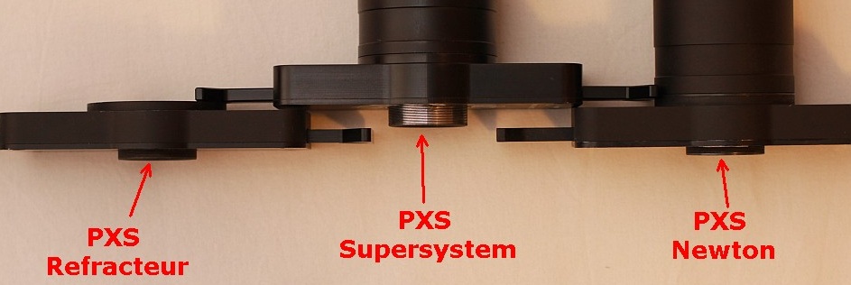

J'ai donc une denk avec pxs et OCS ou vari extender et une autre spéciale planétaire désormais en T2.

En tout cas, sur la FS128 (PO FT3545) les PWM en T2 et le FFC installé directement dans un RC2" classique passent nickel.

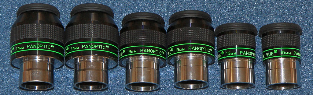

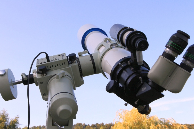

Optiquement au top, grossissement quasi idéaux : 1,21D (420x) avec des pano 19mm et 0,96D (330x) avec des pano 24mm
Porte à faux devenu enfin quasi ridicule. Bref, aux anges avec cette pièce skyméca.

Daube-sonne : Pour les filtres, j'ai désormais en monoculaire la roue à filtre mais cela implique la non utilisation. Je regarde aussi du coté moonlight pour me faire à terme un système de passe filtre interne. Mon pratique que ton système externe, mais vu le cout de mon JMI EV1nM, je ne vais pas changer de si peu.

Bon, OK, les accessoires denkII sont un ton en dessous des amplificateurs FFC en tête, taka extender et autre PWM. C'est effectivement perceptible mais vu le cout de ces joujous, je dirais HEUREUSEMENT car même d'occasion le FFC fait mal :b:
Etant équipé, j'utilise pour le planétaire le FFC sur le dobson et le vari extender sur la FS128 mais en CP, la denkII supersystem autrement plus pratique est de sortie. Y a pas photo, le confort est là.

Ca y est, après plusieurs mois d'attente, j'ai enfin reçu mon RC T2 à prisme Zeiss (modèle présentant un chemin optique court).
Bilan, ça y est la FS128 est devenue officiellement "bino free" pour 2 voir 3 mm de course restante.
La chaine optique : FS128 + FT3545 (sortie 2") + RC zeiss T2 + bino denkII version T2 via l'adaptateur skyméca qui va bien.
Si le collier rotatif intégré au FT3545 permet une observation confortable, en sortie de RC T2, pas de rotation possible du fait d'une fixation vissante. Il est cependant possible d'obtenir une bonne 40aine de ° en utilisant un gros joint entre la bino et le RC T2.
Mission accomplie.

Voici quelques images du montage histoire de compléter ce vieux poste :
FS128-binofree-face1-legende
Le joint plastique permet juste de conserver qq degré de rotation en plus au niveau de la tête bino. Appréciable, réellement.
Le RC baader T2 Zeiss est vraiment impressionnant de qualité. J'avoue qu'il est même monté à demeure sur la denkII, je ne regrette pas son achat.
Le T2 vissant se révèle d'un réel confort d'utilisation car mes montages avec FFC ou Extender Q (FSQN) sont quasi parafafocaux et ne sollicitent que modérément le PO : 20mm de course utilisée.
Je suis toujours aussi fan de cet adaptateur T2 skyméca pour denkII :wub:
Bon une petite dernière pour la route

DenkII version T2 est vraiment excellente devait me permet d'utiliser plus facilement des amplificateurs plus rigoureux que les OCS denkII. FFC baader, extender taka (en limitant la longueur de l'ensemble).
Le RC baader T2 Zeiss m'a ensuite permis de gagner les précieux mm rendant la FS128 bino free.
Restait les PXS avec l'intérêt de disposer de 3 amplifications. J'ai réussi miraculeusement à mettre la main sur une paire de panoptics 15mm qui avec les 19mm et 24mm précédent me permettent d'oublier le PXS denkII.
Quelques belles soirées et quelques tests plus tard voici quelques résultats avec la FS128:
La Sans Amplificateur : Bino free !
  • pano 24mm donnent 43x (1,7° de champ les panos24mm vignettant un peu)
  • pano 19mm donnent 55x
  • pano 15mm donnent 70x
Le drawtube du FT3545 est sorti de 3mm (juste juste)
Avec l'extender Q takahashi (versin pour sky90/FSQ106N) vissé à l'entrée du RC baader T2 Zeiss. L'ensemble étant placé dans un tube allonge kepler à serrage annulaire 2" de 35mm.
  • pano 24mm donnent 76x
  • pano 19mm donnent 95x
  • pano 15mm donnent 120x soit 1D
Le drawtube du FT3545 est sorti de 58mm
Avec le baader FFC vissé à l'entrée du RC baader T2 Zeiss. L'ensemble étant placé dans un tube allonge kepler à serrage annulaire 2" de 80mm.
  • pano 24mm donnent 180x*soit 1,4D (Pour le planétaire les bons soirs)
  • pano 19mm donnent 230x soit 1,8D (Pour le planétaire les très bons soirs)
  • pano 15mm donnent 290x soit 2,3D (juste pour les étoiles doubles et la Lune les très bons soirs).
Le drawtube du FT3545 est sorti de 68mm
A titre de comparaison, le drawtube du FT3545 est sorti de 87mm en utilisant le RC T2 baader avec une entrée 2" et sortie 2"+réducteur 31,75mm WO, le tout en monoculaire "classique"
Je garde cependant précieusement mon kit supersystem qui offre une solution plus "simple" lorsqu'il y a du monde avec moi. Toujours aussi pratique, mais objectivement la denkII T2 et les accessoires (onéreux :cry:) qui vont avec font mieux.
Titix
