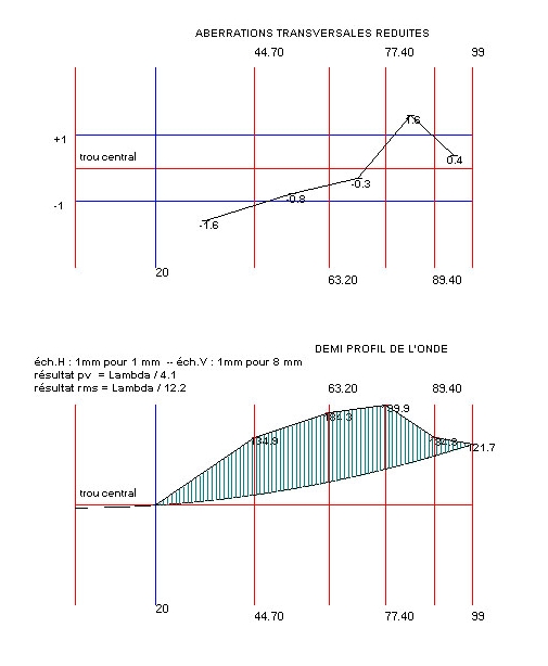

Bonjour tout le monde,
Que peut-on déduire de ces deux mesures (foucault d' un miroir de 200 f/4) ? La première courbe montre que le critère de Couder n' est pas respecté, mais à part ça ? Grosse bouse ? Miroir moyen ? acceptable ?
Où trouver des mesures chiffrées et commentées ? J' ai fouillé un peu avec Google, mais pas trouvé grand chose ...
Quelqu' un a une idée de ce que donne ce genre de mesures sur un miroir chinois ?
Merci pour vos lumières,
Pascal.

Manque de précision pour les échelles, ou bien je ne vois pas (pas le temps de me grignoter la cervelle)!.
On note toutefois les résultats : L/4 PTV et L/12 RMS. Si c'est sur l'onde, c'est un bon miroir moyen. Le dessin du bas montre que le défaut est une grande bosse.

Pas mieux que GG !
Le premier schéma donne (si je me souvient bien du livre de Texerau), les écarts par rapport à une position médiane arbitraire. Le second le profil rapporté à une parabole tangeante au bord extérieur du trou central (si si relis bien c'est ça). La partie hachurée semble être le "trop" de verre (partie supérieure) par rapport à la forme idéale (la parabole inférieure).
C'est pas mauvais que cela avec un résultat de L/12 RMS sur l'onde (si c'est bien sur l'onde) cela fait un peu mieux que L/20 sur le verre ... pas trop mal !
Tu va en faire un cassegrain (trou central) ?
