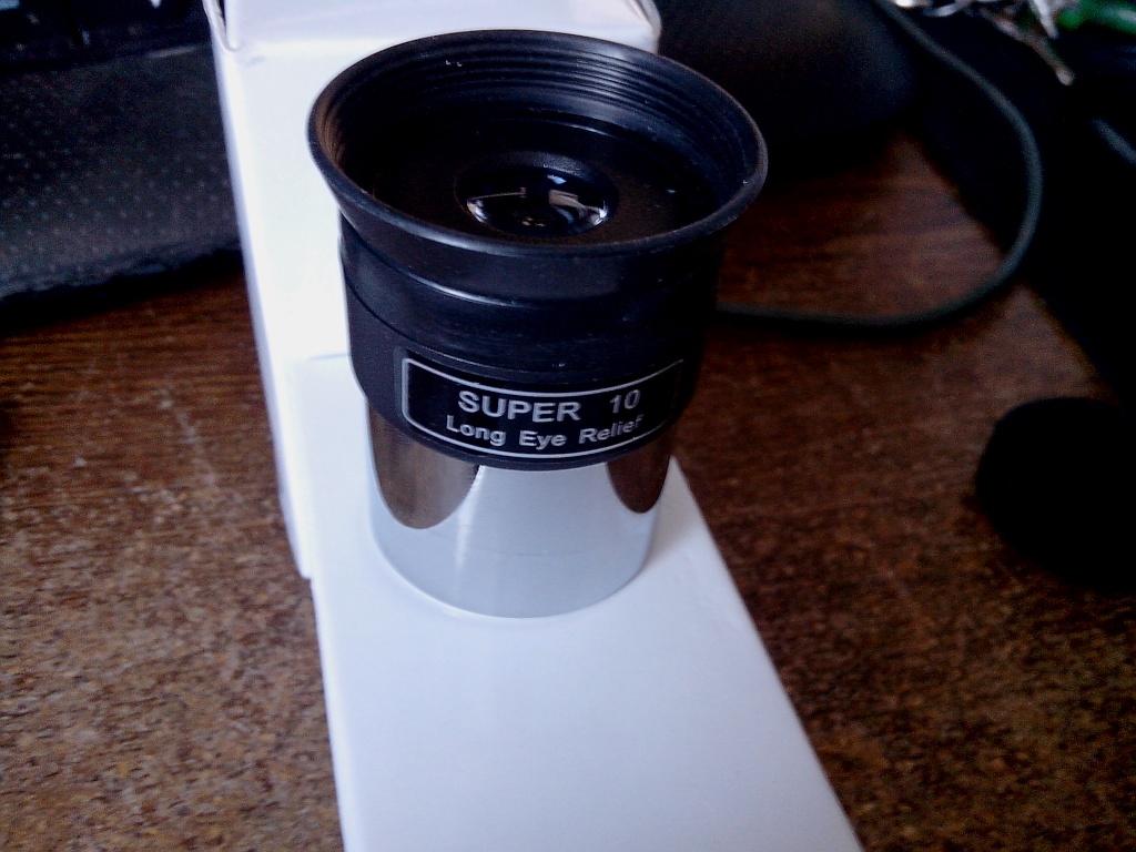

j'ai le même matos, voila le 10
le 25 va bien, mais pour le 10 je préfère prendre mon 20 mm a large champs et lui coller ma barlow X2.

Cool merci pour vos réponse! C'est exactement celui sur la photo de bunta !
(lemury: le 10 mm donne une image plutot sombre, et la netteté n'est pas terrible...).
