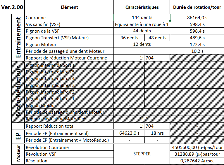

Alors je suis pas spécialiste mais si tu ne conserves pas le même rapport de réduction que l'original avec les engrenage, ça ne peut pas fonctionner
Du coup ma question suivante est :
Quelle est le rapport de réduction d'origine du kit GOTO skywatcher ? (j'ai cru comprendre 144:1 a confirmer )
Quelles type/model de poulie et d'engrenage doit on mettre a la place pour que ça reste isocompatible avec la raquette synscan V4?
Merci

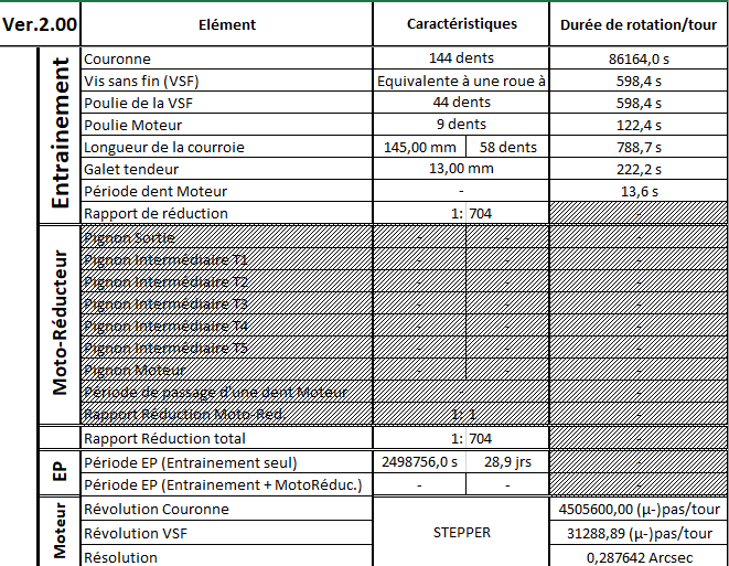

Si tu veux continuer à utiliser ta raquette synscan et le même driver de moteur, il faut garder la même démultiplication.
Pour les 2 axes AD et DEC 1:704
Si tu mets une courroie la poulie sur la VSF devra être de 44dents en T2.5 standard et coté moteur 9dents en T2.5 non standard.
Dans le Kit Rowan pour HEQ5, il y a des poulies 9dents en T2.5 à monter sur les moteurs.
Tu peux contacter directement ROWAN en Angleterre, ils acceptent de vendre les poulies séparément, même si ça n'apparait pas sur leur site.
