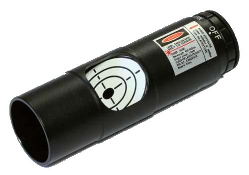

Salut
Je possède un collimateur laser d' entrée de gamme comme celui-ci, il est réglable, il faut seulement enlever 3 petits bouchons en caoutchouc pour avoir accès aux trois vis de réglage
Merci Starac et Jeap :) Mais le laser, c'est le même principe que le Cheshire, on l'insère dans le PO. Alors comment faites-vous pour savoir s'il est centré?

Salut
tu parles...
Le mieux que je sois arrivé à faire c'est réduire le cercle décrit à la taille de l'oeillet.
Pour 20E je dis pas mais 45E c'est vraiment du vol pour ces engins de merde.
Vous imaginez un peu si les niveaux de maçon étaient aussi pourris que les lasers ?
Le marché du laser de collim est vraiment la grosse honte de l'astro !
tu parles...
J' ai dû tomber sur un bon modèle, je suis arrivé a le régler pour que le point ne bouge pas et ne décrive pas de cercle ( vérifié sur un tour a métaux ), je n' ai pas le prix en tête, mais il me semble que je l' avais payé 30€ ou 35€ chez Uranie, c' est peut être pas le top, mais ça me convient
