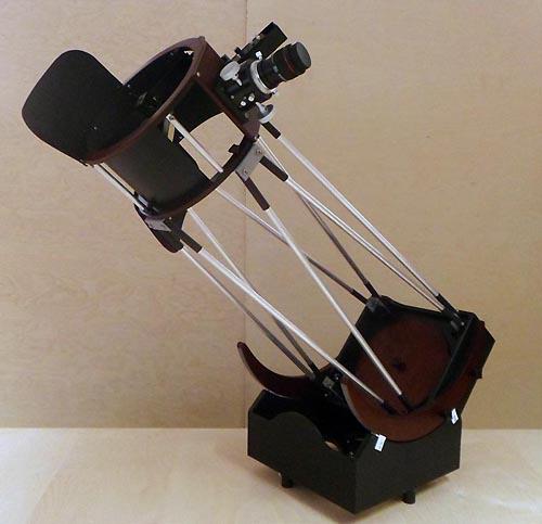

Et si ça te semble trop lourd, TS fait un petit bijou entièrement démontable de seulement 15kg: http://www.teleskop-express.de/shop/product_info.php/language/en/info/p5665_TS-10--f-5-Dobson-Gitterrohr-Teleskop---GSO-Optik---Mechanik-aus-Deutschland.html

c'est clair que niveau perf il me tente bien, mais quasi 36kg pour le deplacer c'est un inconveniant non? surtout dans ma seat 3 portes. lol
je reside a coté de marseille donc beaucoup de pollution lumineuse le fait que le tube soit ouvert n'est pas un inconveniant ??
pour le petit bijoux de TS il n'a pas de GoTo ? et j'avoue ne pas trop comprendre comment il fonctionne :?:

Tu peux mettre une 'jupe' autour de la partie ouverte. On peut bricoler ça avec un tissu extensible ou même un sac poubelle.
Cela dit, si tu habites en ville tu ne verras pas grand-chose, quel que soit le télescope. Il va falloir sortir la Seat, direction Nord 100km. ;)
Si la banquette arrière se replie, tu peux y ranger le Dob sans problème.

Smith, oui je pense de toute façon qu'il va falloir que je me déplace. Je n'ai pas d'étages à monter ni a descendre je suis déssuite a la voiture une petite seat 3portes c'est ça que je pensais au flex tube 254mm
Pour info je range sans probleme mon flextube dans ma saxo.
Le tube sur le siege arriere maintenu par les ceintures, la base dans le coffre avec la table et le tabouret.
Et concernant la jupe, je m'en suis fabriqué un avec un tapis de sol ;)
