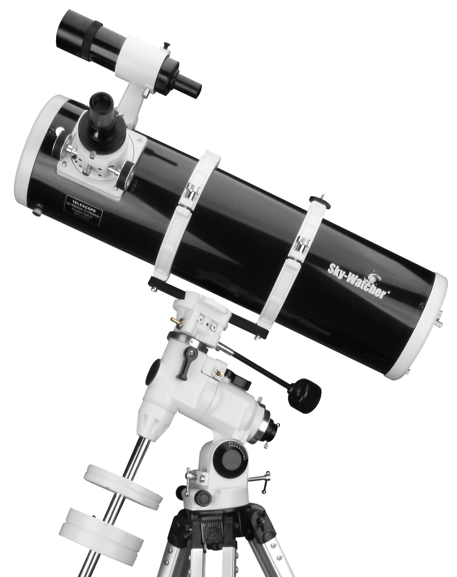

Tu t'es fixés sur 3 formules "Mak". Pour cela plutôt qu'un Newton 150/750 ? Je ne dis pas que ça n'est pas un bon choix, mais ça ne me semble pas vraiment adapté à la photo avec un réflex qui est plus orientée "ciel profond".
merci Gontran (enfin merci a tous pour votre aide!!!)
je regarde les newtons, il me conviendrait mieu une base eq3-2 ou neq5??
avec un reflex je ne peu faire que du CP? pas du planétaire?
et etant débutant j'ai pas bien compris qu'elle était la difference entre le newton et le mak-cassegrin mise a part les mirroirs ??
Si tu veux faire de la photo CP, une EQ5 sera plus à même de supporter un 15O/750. Attention dans tous les cas il faudra qu'elle soit motorisée.

en clair j'ai un budget de 750 environ... du coup je sais plus... celestron ou mak 127.... ou plus
M'es planté hier avec le C8-NGT, je parlais plutôt de celui-là: un 150/750 sur CG5 goto.
Le C8-NGT c'est un 200/1000, c'est le C6-NGT que je te conseillais en fait.

et encore une tite question, qu'elle est la différence entre le focal du newton qui est de 750 et celle du mak 127 qui est de 1500?? c'est ça qui fait la différence entre le planétaire et le CP?, j'ai du mal avec ce point la
